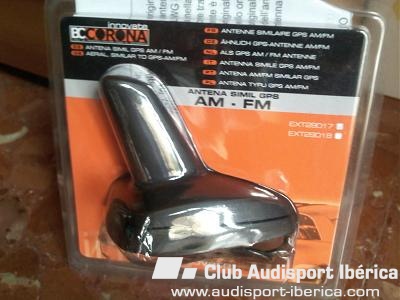

elixir Publicado 30 de Diciembre del 2012 Denunciar Publicado 30 de Diciembre del 2012 Buenas, quiero cambiarme mi antena aprovechando que me voy a cambiar la radio, y he visto universales por 15 euros en Ebay que los vende una empresa Valenciana. Me refiero a esta: http://www.ebay.es/i...#ht_1672wt_1218 Lo que sucede es que no se si con esta antena tendré una buen sonido en la radio. ¿Influye que sea universal? ¿Sería mucho mejor una específica de Audi A3? A ver cual me recomendais, gracias, un abrazo! A mi en principio no me gusta mucho ese modelo, pero si a ti te gusta adelante. Supongo que si se escuchará bien, si no siempre puedes apoyarla con un amplificador de señal de esos que se ponen detrás de la radio. Lo que si te digo, por si no te has dado cuenta es que la antena es adeshiva, y eso si que no me hace gracia. Y otra cosa que tienes que mirarte es el conector ese que tiene no es como el que tiene nuestro coche. Por la foto, me parece que esa antena te trae un conector hembra suelto para empalmarlo al cable que va hasta la radio. Yo acabo de comprar una como ESTA , creo que es la más discreta. Responder

elixir Publicado 30 de Diciembre del 2012 Denunciar Publicado 30 de Diciembre del 2012 Más que el diseño, lo que me preocupa es que la instalación sea fácil y la calidad de sonido cuando este escuchando cualquier dial FM en la radio, sea lo más buena posible. Y de presupuesto 20 euros. En conclusión, ¿cuál de estas dos me recomendaríais? O ¿creéis que sería mejor otra? http://www.ebay.es/i...#ht_4393wt_1218 http://www.ebay.es/i...#ht_1672wt_1218 Gracias de nuevo chicos! PD. En cuanto al físico, mi coche es azul marino, asi que la antena tendría que ser negra o azul marino. Y de estas dos, ambas me gustan. Hombre, yo te recomendaría la primera que es la que yo he comprado. En cuanto al diseño me gusta más la primera, ya que es una copia muy buena de la original de VW. Pero eso es lo de menos, es cuestión de gustos. Lo que más me echa para atrás de la otra es que es adhesiva, ¿cuánto puede durar algo pegado al techo de un coche?. Si tenemos en cuenta el viento, la lluvia, el sol y los gil***oll... que le den por quitarla, muy bueno tiene que ser el adhesivo para que la antena aguante pegada. En cuanto a las conexiones, ocurre un par de cosas. La primera puede que tan solo tengas que conectarla al cable que va hasta la radio; como mucho tendrás que comprar ESTE adaptador si tu conexión es de tipo ROKA (yo lo he comprado, si quieres cuando me llegue te confirmo que sirve) Por otra parte, para conectar la otra antena tendrás que cortar la clavija que tiene el cable que va hasta la radio y empalmar la que te trae para conectar la antena; debes tener en cuenta que para hacer esto casi seguro que tendrás que quitar el techo. Otra cosa que puedes hacer, y es más cómodo si tener que quitar el techo, es cortar la clavija de la antena nueva y empalmarle la clavija de la antena que quites; con esto ya solo será conectarla y punto. Y con respecto a la recepción no se decirte. A mi la primera me llegará en unos días, si quieres te comento que tal funciona. Responder
