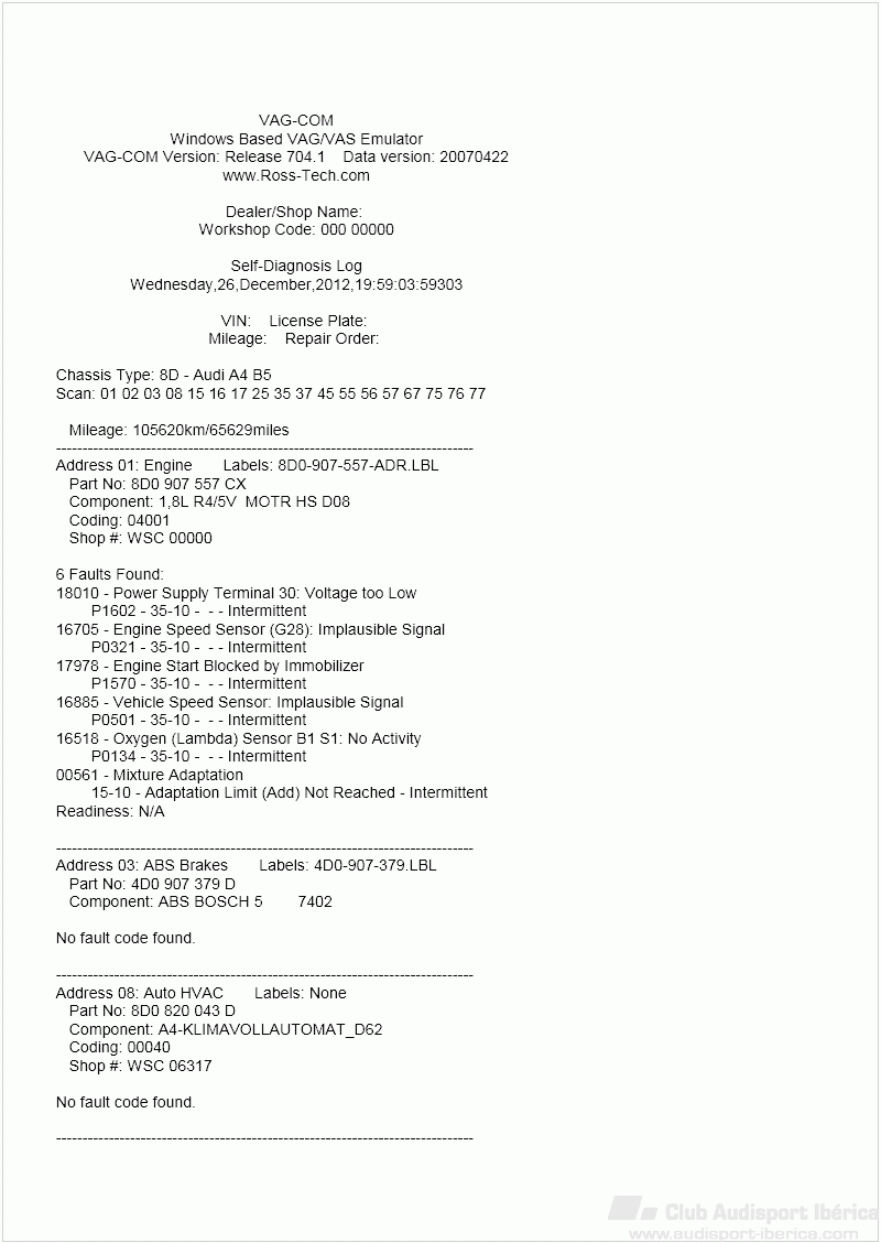

Hola, agradeceria a quien pueda descifrarme los parametros que me dio el vag,com en mi a4 b5 del 94, y como solucionarlos, y si no fuera mucho pedir cueles serian los valores de este modelo en los codigos del climatizador, por que los que he leido en el foro no coinciden con los de mi coche. un saludo y muchas gracias de antemano.
