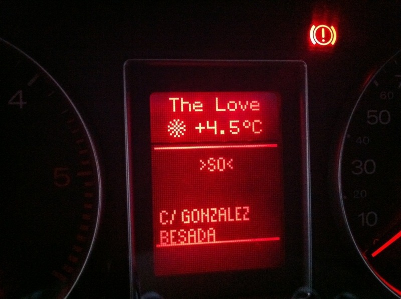

franvv Publicado 1 de Enero del 2013 Denunciar Publicado 1 de Enero del 2013 Hola. Tengo un problema con el RNS-E en el FÍS a raíz de codificar el módulo Bluetooth. Algo toqué con el Vag-Com y no sé el qué... Ahora solo me sale la información en el FÍS cuando en el navegador introduzco un destino, las flechitas y eso, pero antes si apagaba en marcha el RNS-E y lo volvía a encender, automáticamente me salía en el FÍS el nombre de la calle por la que circulaba, función que quiero recuperar de nuevo. Por eso recurró a la sabiduría de los que llevan más tiempo que yo enchufados a la centralita para ver si me aportan algo de información. Adjunto una foto de como estaba antes y como me gustaría que volviera e estar. Salu2 Enviado desde mi iPad con Tapatalk HD Responder
franvv Publicado 1 de Enero del 2013 Autor Denunciar Publicado 1 de Enero del 2013 La fotoooo Enviado desde mi iPad con Tapatalk HD Responder
yakutake Publicado 1 de Enero del 2013 Denunciar Publicado 1 de Enero del 2013 Fácil, en el RNS-E, en el menu de ajustes de navegación activa la brújula y listo. Con eso debería funcionarte y salir la información de nuevo cuando no tienes la ruta activada Saludos Responder
franvv Publicado 1 de Enero del 2013 Autor Denunciar Publicado 1 de Enero del 2013 Así de sencillo?? Estoy ya en pijama y tentado estoy de bajar ahora al garaje a activar la brújula y comprobarlo, pero si me encuentro a algun vecino en el ascensor y le digo a dónde voy y a qué, pensará que el nuevo año me afectó a la azotea, jaja. Lo dejaré para mañana y ya os cuento. Muchas gracias, cada día me resulta más imprescindible este gran foro y sobre todo la gente tan maja que hay por aquí, apúntate un +1 desde Asturias. Salu2 Enviado desde mi iPad con Tapatalk HD Responder

franvv Publicado 2 de Enero del 2013 Autor Denunciar Publicado 2 de Enero del 2013 (editado) Pues, tacham-tacham....efectivamente si que era eso. No sé por qué no llevaba la brújula acivada cuando supuestamente no toqué nada y me había peleado con el SDS, del cual desistí al final, para intentar activarlo con el Vag-Com. Supuse que había desconfigurado la opción que me permitía ver en el FIS la información del navegador cuando no había una ruta de destino y era todo tan sencillo como saber que activando la brújula salían esos datos en el FIS. Gracias de nuevo yakutake y al resto de compañeros por preocuparos. SI, ERA ESO. Feliz entrada de Año a tod@s. Salu2 Editado 2 de Enero del 2013 por franvv Responder
