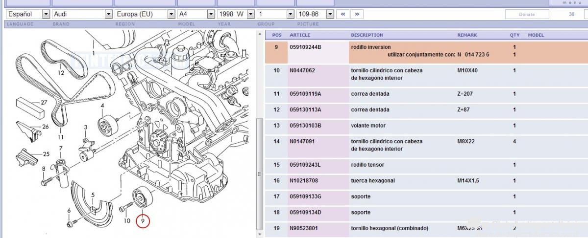

Don audi2.5v6 Publicado 8 de Enero del 2013 Autor Denunciar Publicado 8 de Enero del 2013 aki os dejo un par de fotos, necesito un pelin de ayuda mass, k ya casi esta, jajajaj. en una de ellas vereis 3 piezas marcadas, la cual una la que me van a reparar haciendo una nueva rosca, que ya subire fotos cuando me lo agan, y la otra pieza marcada es si sabeis como buscar esa pieza, como se llama, no completa, por que completa es un muelle con un tensor. Me dice el mecanico que cree que falta como un rodamiento o algo entre esa pieza (2ª foto se ve mejor)y el tensor que iria atornillado a la pieza. Si necesitais mas fotos o algo, pedirmelas, k las subo sin problemas. Graciasssss. Responder

zeimon Publicado 9 de Enero del 2013 Denunciar Publicado 9 de Enero del 2013 Creo que es el rodillo inversor 059109244B pero no lo se seguro. Mira aqui http://ifinterface.c...rog2/inprog.php Responder
Don audi2.5v6 Publicado 9 de Enero del 2013 Autor Denunciar Publicado 9 de Enero del 2013 En 9/1/2013 a las 23:04, zeimon dijo: Creo que es el rodillo inversor 059109244B pero no lo se seguro. Mira aqui http://ifinterface.c...rog2/inprog.php No. Ese so es. Nose si es por que estas mirando en el vehiculo año 2008. El mio es mas moderno.....de todas formas subo alguna foto mas y lo explico mas claro.. porotro lado no veo cable 409.1 compatible con el windows 7, o de eso no me preocupo???? Gracias por la foto... Responder
zeimon Publicado 9 de Enero del 2013 Denunciar Publicado 9 de Enero del 2013 En 9/1/2013 a las 23:27, Don audi2.5v6 dijo: En 9/1/2013 a las 23:04, zeimon dijo: Creo que es el rodillo inversor 059109244B pero no lo se seguro. Mira aqui http://ifinterface.c...rog2/inprog.php No. Ese so es. Nose si es por que estas mirando en el vehiculo año 2008. El mio es mas moderno.....de todas formas subo alguna foto mas y lo explico mas claro.. porotro lado no veo cable 409.1 compatible con el windows 7, o de eso no me preocupo???? Gracias por la foto... El motor que estoy mirando es el AFB del 98, se ve en la propia imagen. Intentare mirar por otro lado a ver. El cable si es compatible con W7, incluso algun software 409, pero el 311 que es el que va mejor no lo es, por lo que te toca instalar una maquina virtual Responder
