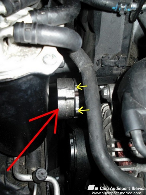

JuanjoA3 Publicado 11 de Marzo del 2013 Denunciar Publicado 11 de Marzo del 2013 (editado) Es el tensor de la correa de accesorios. Con el coche en marcha notarás que oscila un poco, si oscila mucho o mete ruido cambialo, es una tonteria y en un taller no debería de valer mas de 60€ cambiarlo. Un saludo PD: Que tipo de ruido mete?? porque estanto tan cerca del alternador puede que sea de la propia polea del alternador. Editado 11 de Marzo del 2013 por Juantxope Responder
Xavix Publicado 14 de Marzo del 2013 Denunciar Publicado 14 de Marzo del 2013 Es el tensor de la correa de accesorios. Con el coche en marcha notarás que oscila un poco, si oscila mucho o mete ruido cambialo, es una tonteria y en un taller no debería de valer mas de 60€ cambiarlo. Un saludo PD: Que tipo de ruido mete?? porque estanto tan cerca del alternador puede que sea de la propia polea del alternador. Yo apuesto directamente por la polea del alternador, cuando esta falla, hace que el tensor vibre y haga ruido. El precio será algo más ya que la polea sola cuesta unos 50-60€. Suerte! Responder
josen Publicado 16 de Marzo del 2013 Denunciar Publicado 16 de Marzo del 2013 Es el tensor de la correa de accesorios. Con el coche en marcha notarás que oscila un poco, si oscila mucho o mete ruido cambialo, es una tonteria y en un taller no debería de valer mas de 60€ cambiarlo. Un saludo PD: Que tipo de ruido mete?? porque estanto tan cerca del alternador puede que sea de la propia polea del alternador. Es el tensor de la correa de accesorios. Con el coche en marcha notarás que oscila un poco, si oscila mucho o mete ruido cambialo, es una tonteria y en un taller no debería de valer mas de 60€ cambiarlo. Un saludo PD: Que tipo de ruido mete?? porque estanto tan cerca del alternador puede que sea de la propia polea del alternador. Yo apuesto directamente por la polea del alternador, cuando esta falla, hace que el tensor vibre y haga ruido. El precio será algo más ya que la polea sola cuesta unos 50-60€. Suerte! Ufff,,,gracias compis,crei que faltaba una pieza ,,tengo en casa un seat león2 y el motor es un calco,y ahi lleva un agarre para evitar la oscilación,,de ahi mi preocupación. El ruido es como un traqueteo :blink: , aunque lo que más me asusta es la oscilación o vibración que tiene,como si estuviera medio suelta . Quizas lo pueda ajustar o tensar yo mismo?,por probar si desaparece o disminuye? Gracias de nuevo Responder
