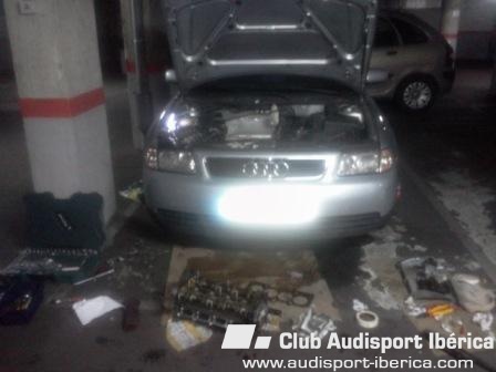

Amanda Publicado 2 de Enero del 2013 Denunciar Publicado 2 de Enero del 2013 Hola, me llamo Amanda, y tengo un Audi A3 del 97, es un 1.8i (atmosférico). Lo tengo desde el verano y tiene 265.000 km. Ahora está en proceso de reparación (estudio FP superior de Automoción) y tengo medio coche desmontado. Espero poder ayudaros y poder aprender entre todos. Un saludo desde Madrid. Responder
primoantonio Publicado 2 de Enero del 2013 Denunciar Publicado 2 de Enero del 2013 Madre mía, has sacado medio motor afuera!! Y todo eso en una cochera comunitaria?? Con dos c***!! Jajajj Y ese pedazo de juego Manessman... ¡¡Qué envidia!! A disfrutar del coche y del foro, bienvenida. Responder
susopampin Publicado 2 de Enero del 2013 Denunciar Publicado 2 de Enero del 2013 Bienvenida al foro y espero que pronto al Club Amanda. :clap1: :clap1: :clap1: Esperamos que pronto vuelva a circular como nuevo y en perfectas condiciones. Que lo disfrutes y te de muchas alegrías durante mucho tiempo. Un cordial saludo desde Galicia. Responder
MarcosA4TDI Publicado 2 de Enero del 2013 Denunciar Publicado 2 de Enero del 2013 Hola Amanda, para empezar he de decir que me acabo de hacer fan incondicional tuyo. Después de ver esa foto con medio coche destripado y además en vías de reparación, lo único que me queda es hacerte la :notworthy: :notworthy: . Como bien dice el gran amigo Suso, bienvenida al foro y ojalá dentro de poco al Club. Saludos desde A Coruña. Responder

AlvaroGLR Publicado 3 de Enero del 2013 Denunciar Publicado 3 de Enero del 2013 Hola compañera bienvenida. Madre mía la que tienes liada en el garaje jajajaja Responder

Amanda Publicado 6 de Febrero del 2013 Autor Denunciar Publicado 6 de Febrero del 2013 Algunas fotos de todos los procesos.... Culata desmontada: Desmontando todas las piezas de la culata (sistema de distribución): Árboles de levas: Taqués de admisión: Unos están del otro lado para distinguir los que estaban blandos, es decir, perdían aceite por la válvula antirretorno. Taqués de escape: Taqué desmontado por completo para su limpieza. en el pistón que se ve a la izquierda falta por desmontar la tapita que se ve, y dentro está una bola y un muelle de hacen de válvula antirretorno. De ahí que muchos taqués se descarguen por la acumulación de viruta metálica procedente del desgaste o partículas que pueda contener el aceite, que no dejan que cierre la válvula (conjunto bolita y muelle, que por cierto se pierde con facilidad por que es pequeníííísimo). Luego se cargan de aceite, se cierran y ya solo queda esperar unos dias en casa en reposo y observar si pierden fuerza (es querría decir que pierde aceite) y si es así solo queda comprar uno nuevo, si no pierde aceite, ese taqué quedaría reparado. Cada taqué vale mínimo 20€ y son 20, es un buen ahorro probar si son reparables jeje. Hace una semana saqué los muelles y las válvulas para realizar un esmerilado, que todavía no he hecho, y una limpieza de la culata a fondo. Además tendré que hacer un útil para montarlas ya que he probado con extractor de válvulas para sacarlas y de 3 modelos ninguno valía para las válvulas de admisión porque son muy pequeñas. Todo esto poco a poco que hay que compaginarlo con los estudios . Ya iré colgando más fotos de cuando avance la cosa. Saludos. Responder
