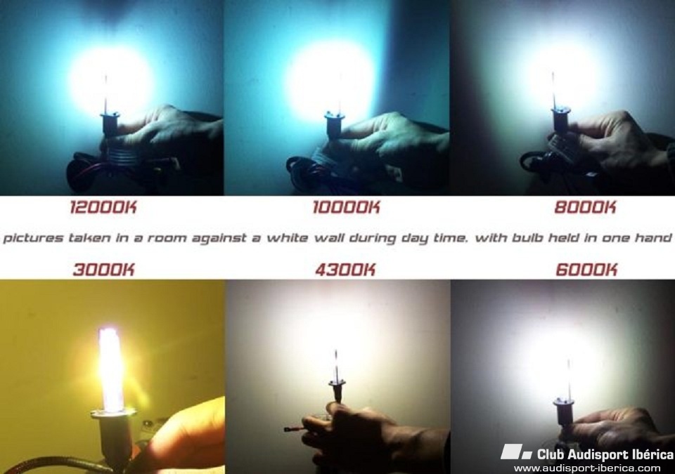

TRACKER_A4 Publicado 3 de Enero del 2013 Denunciar Publicado 3 de Enero del 2013 Para evitar molestias en dias de lluvia o niebla, yo no recomendaria pasar de 5.000 o 5.500 kº Responder

herodes Publicado 3 de Enero del 2013 Denunciar Publicado 3 de Enero del 2013 Los faros originales llevan 4300 ºK, si subes los ºK la luz es más blanca, pero no por ello más intensa y el problema que hay es que al ser la luz más blanca ofrece menos contraste en circunstancias de lluvia por la noche, por lo que se ve peor cuando llueve. Responder
deckel Publicado 3 de Enero del 2013 Denunciar Publicado 3 de Enero del 2013 EL color va con la temperatura. a mas Kº (mas temperatura) el color es mas azulado,y a menos el color es mas amarillento. Supongo que va ha gusto,yo puse las de 6000k y perfecto,anteriormente monte 8000 k y no me gustaron. Responder

herodes Publicado 3 de Enero del 2013 Denunciar Publicado 3 de Enero del 2013 Con 5000K o como mucho 6000K no tendrás problema, de ahí para arriba la luz cada vez es más azulada-violeta y se ve peor a la hora de conducir. En Philips tienes las Colormatch de 5000K que van muy bien y dan mucha luz, pero el precio es elevado, las puedes conseguir por eBay. Pues últimamente no me podrás seguir mucho por el off topic, porque estoy de visitante anónimo por allí. :claugh: :claugh: :claugh: Responder
