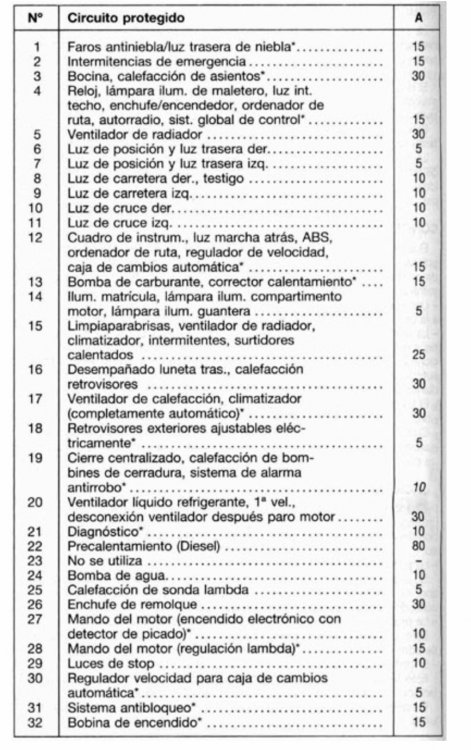

moreno100 Publicado 3 de Enero del 2013 Denunciar Publicado 3 de Enero del 2013 El fusible es el nº18 empezando a contar desde la izquierda, es de 5 amperios. Ese fusible es exclusivo para esa función, Saludos. Responder
Dariete Publicado 3 de Enero del 2013 Autor Denunciar Publicado 3 de Enero del 2013 El fallo te aparecio de golpe o poco a poco?? De golpe. El fusible es el nº18 empezando a contar desde la izquierda, es de 5 amperios. Ese fusible es exclusivo para esa función, Saludos. Gracias moreno, eres un jodido crack!! Luego lo compruebo y lo reemplazo si esta fundido, espero que se solucione y no tenga otro corto como la luneta termica, que por cierto me van a revisar en el taller en dos semanas junto con el cambio de la distribucion. Muchisimas gracias!! Un saludete! PD: Teneis por ahi una lista con todos los fusibles? O lo que es lo mismo, traduccion de la tapa de fusibles? ASI no os molesto tan frecuentemente jajaja. Responder
moreno100 Publicado 3 de Enero del 2013 Denunciar Publicado 3 de Enero del 2013 [ Gracias moreno, eres un jodido crack!! Luego lo compruebo y lo reemplazo si esta fundido, espero que se solucione y no tenga otro corto como la luneta termica, que por cierto me van a revisar en el taller en dos semanas junto con el cambio de la distribucion. Muchisimas gracias!! Un saludete! PD: Teneis por ahi una lista con todos los fusibles? O lo que es lo mismo, traduccion de la tapa de fusibles? ASI no os molesto tan frecuentemente jajaja. De nada, hombre! Aqui tienes los fusibles, los colgo TOLO en su día. http://www.audisport-iberica.com/foro/index.php?app=core&module=attach§ion=attach&attach_rel_module=post&attach_id=44016 Saludos. Responder
Dariete Publicado 3 de Enero del 2013 Autor Denunciar Publicado 3 de Enero del 2013 (editado) Muchas gracias por los fusibles moreno!! Ya lo he solucionado todo... Los espejos tenian el fusible fundido... Lo he cambiado y ya funcionan perfectamente! Y he revisado la lista que me has pasado, y me dado cuenta que ademas del rele de los limpias, tambien hay un fusible, asique como iba a ir mañana al desguace a por un rele, he comprobado antes el fusible, no vaya a ser... Pero no, estaba bien. Por si las moscas le he echado un poco de limpiacontactos y lo he limpiado un poco, he montado el fusible, he montado el rele (lo llevaba desmontado para comprobar que fuera el mismo mañana en el desguace) aunque sin darle limpiacontactos (fallo mio), y.. Volià!! Ya funcionan... Tanto los espejos como el limpia trasero... Debia tener el fusible del limpia sucio y no hacia contacto. Asi que fenomenal. Me estoy dando cuenta que este coche, o el mio por lo menos, es bastante pijo con los fusibles y los contactos. Tengo que comprar mas fusibles y voy a dejar el limpiacontactos en el maletero (ya lo llevaba). Creo que el otro dia me pase dandole a los retrovisores cuando lo lave con agua a presion y se debio colar algo de agua en el circuito interno del motor y por eso fundio el fusible, tendre mas cuidado con eso. Muchas gracias por la ayuda! Moreno, ya son varias las birras que te debo Editado 3 de Enero del 2013 por Dariete Responder

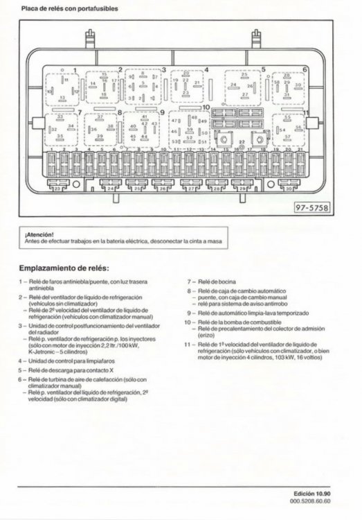

fmirrub Publicado 16 de Junio del 2020 Denunciar Publicado 16 de Junio del 2020 En 03/01/2013 a las 16:27, moreno100 dijo: Me alegro mucho, compi. En nuestros coches aunque parezca mentira el 70% de las veces se solucionan estas pijadas desmontando, limpiando y volviendo a montar. El CRC que no te falte en el maletero, como bien dices. No me debes nada, colega. Nos vemos. Saludos. En 03/01/2013 a las 16:27, moreno100 dijo: Me alegro mucho, compi. En nuestros coches aunque parezca mentira el 70% de las veces se solucionan estas pijadas desmontando, limpiando y volviendo a montar. El CRC que no te falte en el maletero, como bien dices. No me debes nada, colega. Nos vemos. Saludos. Buenos días señor, estoy loco buscando el fusible y no doy con el, en que compartimento se encuentra? Responder
jtopiso Publicado 17 de Junio del 2020 Denunciar Publicado 17 de Junio del 2020 Ojo: a mí ese fallo me lo causaba un cable pelado/partido en la bisagra del portón de coupe. Responder
JCR Coupe Publicado 30 de Julio del 2020 Denunciar Publicado 30 de Julio del 2020 En 16/6/2020 a las 12:25, fmirrub dijo: Buenos días señor, estoy loco buscando el fusible y no doy con el, en que compartimento se encuentra? A ver si te vale para el tuyo Responder
JCR Coupe Publicado 30 de Julio del 2020 Denunciar Publicado 30 de Julio del 2020 Abriendo el capó, en la esquina superior más pegada al volante. En mi coupe está ahí. Responder
