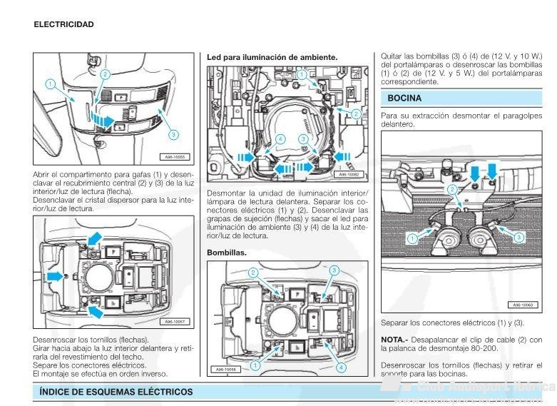

Sardinero Publicado 5 de Enero del 2013 Denunciar Publicado 5 de Enero del 2013 Anda, que menuda coña has montado ..... Por si te interesa, te adjunto el esquema del Manual de Reparación para desmontar las trompetas de la bocina. Según parece, la única forma es desmontar el parachoques. Yo no las he visto directamente, pero supongo que la boca de las trompetas irá dirigida hacia atrás o hacia abajo, por lo que la entrada de piedras dentro no parece muy factible. Lo que sí es ya más común es que les entre agua al lavar el coche con manguera de alta presión, como te dije ayer. De todas formas, me dá que es cosa de las membranas, o sea ... Responder

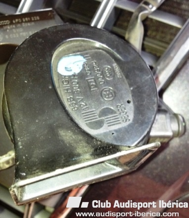

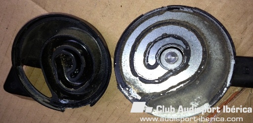

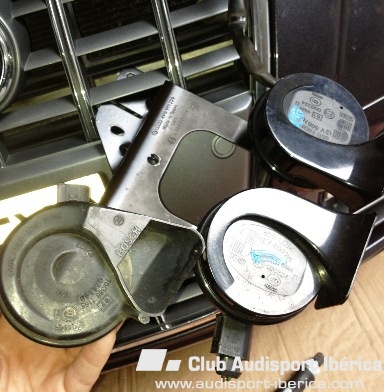

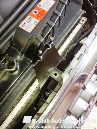

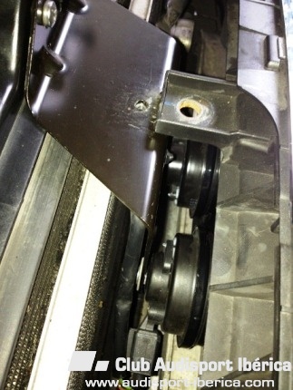

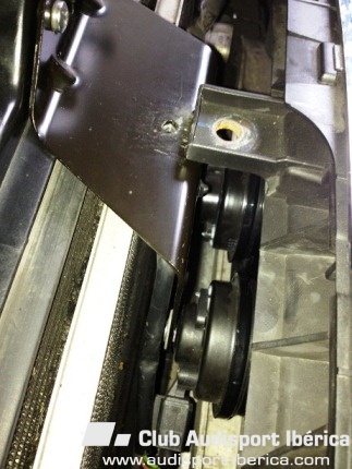

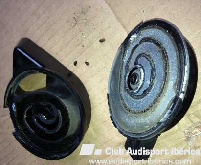

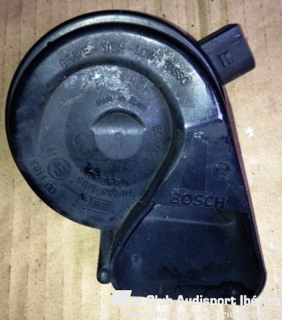

Kolari Publicado 20 de Junio del 2013 Autor Denunciar Publicado 20 de Junio del 2013 Tras haber comentado en otro hilo la solución final que fue la sustitución de las bocinas bitono por otras (del Audi Q5) tras avería de las mías os pongo unas fotos para que veais su ubicación, nuestro modelo de bocinas, las compatibles que elegí (forma diferente de la salida), el despiece de las mismas (rompiéndolas) y finalmente las piedrillas y porquería que tenían en su interior. Recordar que con soltar un lateral del paragolpes es suficiente, se hace hueco suficiente para que quepan las dos bocinas y su soporte, no hace falta quitarle entero con lo supone... Ya comenté que dado el precio conseguido en el desgüace de las dos bocinas nuevas ni me molesté en ver su posible reparación. No comprarlas en ebay porque están muy caras también. Hay varios modelos de audi que comparten la referencia. Saludos. Responder
