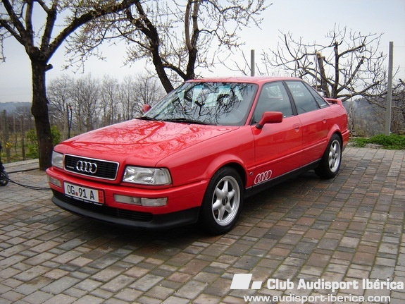

albaud22 Publicado 3 de Enero del 2013 Denunciar Publicado 3 de Enero del 2013 Hola a tod@s! Como algunos sabréis, tengo un Coupe 2.2 del '91 con las llantas de serie, estas: Si quisiera cambiar esas llantas (suponiendo que encuentre unas) por las de un S2, como estas: Sería posible? es decir, la combinación de tuercas, discos y eso es compatible un S2 con un Coupe normal?? Graciaas!! Responder

awegold Publicado 9 de Enero del 2013 Denunciar Publicado 9 de Enero del 2013 Yo tengo las tuyas y unas sportline (las de mi foto), que quedan bastante bien para ser de 15 y son mas anchas, acomodan mejor el neumático 205, que a este coche le hace falta, y en las tuyas queda "balón". Si las encuentras valen poco, y son las suyas originales. O unas competition de 16", pero eso es mas complicado. Saludos. Responder
albaud22 Publicado 9 de Enero del 2013 Autor Denunciar Publicado 9 de Enero del 2013 Las Speedline son muy bonitas, y es lo que tu dices, que venian de serie!! Las competition no se cuales son, pero las que me tienen enamorado son estas: Responder
RomuloTDI Publicado 9 de Enero del 2013 Denunciar Publicado 9 de Enero del 2013 Las Speedline son muy bonitas, y es lo que tu dices, que venian de serie!! Las competition no se cuales son, pero las que me tienen enamorado son estas: Si no me equivoco las Competition son estas: Responder
