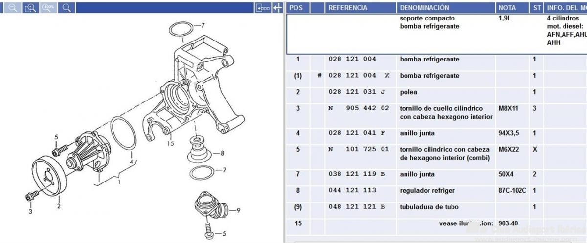

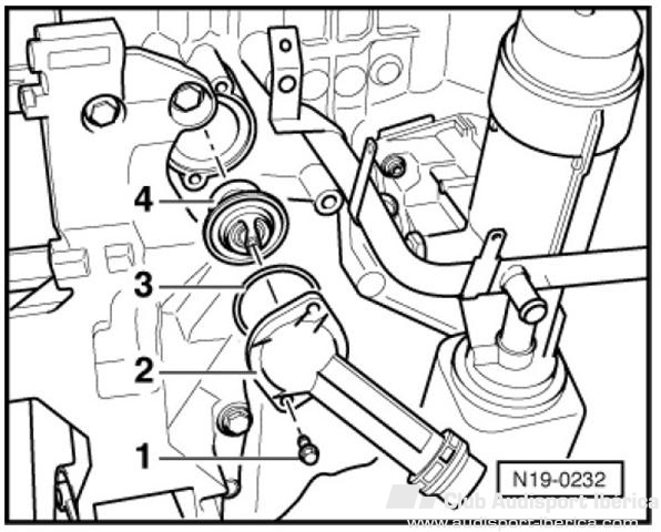

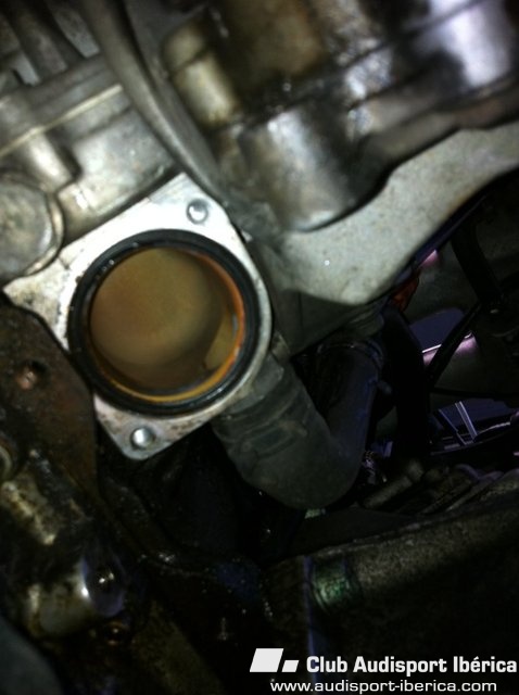

mikela4 Publicado 4 de Enero del 2013 Autor Denunciar Publicado 4 de Enero del 2013 No es una imagen del ETKA y tampoco es de un AFN. Peeero, aqui va la del ETKA : Aqui no cabe ninguna duda, y es un AFN: la junta va exactamente al revés, o sea, se coloca el termostato y despues la junta ! Yo no se si sera por esto porque me pierde, lo cierto es que he tenido hace tiempo, en el otro B5 un termostato que venia con una junta que encajaba alrededor del termostato, es decir como si fueran 2 juntas de ambos lados del termostato.Pero si el ETKA lo dice asi... No me entendais mal, no quiero acusar a nadie de nada, el brico del Jaimebte es un brico estupendo que en su dia me guió en el proceso.Pero es que no entiendo, como es correcto? Y si pongo la junta como en el ETKA y me seguira perdiendo? Perdonad el tocho, pero es que estoy hecho un lio, estoy preocupadissimo y no quiero tirar otros 30€ por la ventana, ya que nisiquiera los tengo... Ya lo sabeis : se admite cualquier critica, opiniones, consejos ...vete a la mier** Mikel...lo que sea ! Un saludo ! Responder
Tolo Publicado 4 de Enero del 2013 Denunciar Publicado 4 de Enero del 2013 La junta va en la pipa, sino no sellará nunca. El termostato se mete dentro y la junta en la pipa sella con el bloque. Saludos... Responder
mikela4 Publicado 4 de Enero del 2013 Autor Denunciar Publicado 4 de Enero del 2013 (editado) Gracias Tolo ! No me esperaba a una respuesta tan rapida ! Pense lo mismo, tiene su logica, pero si el brico era asi...y yo que no me fije en como estaba Editado 4 de Enero del 2013 por mikela4 Responder

pinpon70 Publicado 5 de Enero del 2013 Denunciar Publicado 5 de Enero del 2013 Ayer puse yo el termostato, y va de la siguiente manera , el termostato va con un giro de 90 grados dentro de la pipa de plastico y entre la pipa y el termostato ,va la junta , es bastante sencillo , asi que suerte y ya nos contaras. Responder
mikela4 Publicado 6 de Enero del 2013 Autor Denunciar Publicado 6 de Enero del 2013 Pues...ayer me puse con el termo.Lo he colocado como en las imagenes, o sea, la pipa, la junta y el termo (como bien decia pinpon ) . De momento, nada.Todo bien. Asi que tema resuelto ! Gracias compañeros ! Responder
