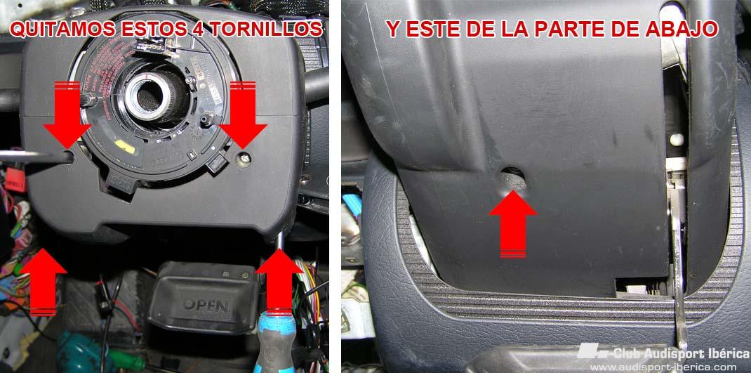

Angel jimenez Publicado 18 de Enero del 2013 Denunciar Compartir Publicado 18 de Enero del 2013 Ya me han puesto el contactor, hasta ahora no he tenido ningún problema. quiero comentaros que en contra de lo que he leido por ahi no es necesario quitar el volante de su sitio, basta con quitar la palanca de regulación del volante, sacarlo todo lo posible y quitar las tapas que protegen el mecanismo. es bastante accesible y en unos 25 minutos se hizo el cambio. Coste de la pieza 36€más 20 de mano de obra. Os seguire enformando si hubiera alguna novedad. saludos y gracias a todos. Responder Enlace al comentario Compartir en otros sitios web More sharing options...
mikela4 Publicado 19 de Enero del 2013 Denunciar Compartir Publicado 19 de Enero del 2013 Ya me han puesto el contactor, hasta ahora no he tenido ningún problema. quiero comentaros que en contra de lo que he leido por ahi no es necesario quitar el volante de su sitio, basta con quitar la palanca de regulación del volante, sacarlo todo lo posible y quitar las tapas que protegen el mecanismo. es bastante accesible... No no... la info que has leido en el foro es CORRECTA ! Otra cosa es si las tapas del mecanismo de tu coche no tiene todos los tornillos...Porque dos de ellos estan escondidos por el volante y no hay manera de sacarlos si no quitas el volante ! De todas maneras, me allegro que lo has solucionado ! Responder Enlace al comentario Compartir en otros sitios web More sharing options...
zeimon Publicado 19 de Enero del 2013 Denunciar Compartir Publicado 19 de Enero del 2013 Lleva razon Mikel, Ai no dime como quitas estos tornillos sin sacar el volante (a menos que los tengas rotos claro) Responder Enlace al comentario Compartir en otros sitios web More sharing options...
