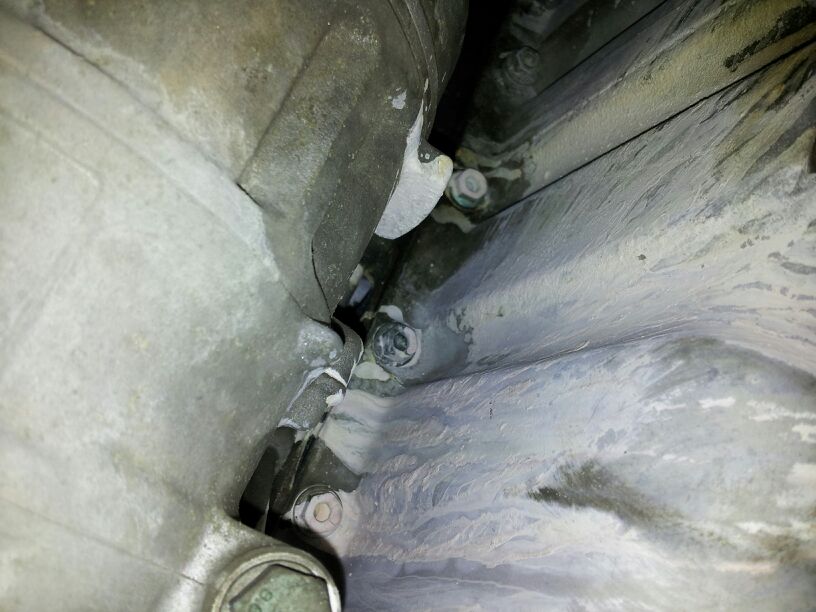

chaves43 Publicado 12 de Enero del 2013 Autor Denunciar Publicado 12 de Enero del 2013 Enviado desde mi GT-I9100 usando Tapatalk 2 Responder

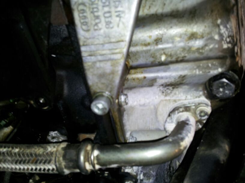

Tolo Publicado 12 de Enero del 2013 Denunciar Publicado 12 de Enero del 2013 La ventaja del G12 es que es marcador cuando seca, la verdad es que has perdido un montón. Cuestión de limpiar y volver a mirar con detenimiento... Responder
chaves43 Publicado 12 de Enero del 2013 Autor Denunciar Publicado 12 de Enero del 2013 (editado) Una mas Esto es la junta de la culata . Verdad? Enviado desde mi GT-I9100 usando Tapatalk 2 Editado 12 de Enero del 2013 por chaves43 Responder
Tolo Publicado 12 de Enero del 2013 Denunciar Publicado 12 de Enero del 2013 Una mas Esto es la junta de la culata . Verdad? Enviado desde mi GT-I9100 usando Tapatalk 2 No, creo que es el retorno del aceite del turbo al cárte. Ahí no hay agua, tranquilo. Normalmente los líquidos en los coches van hacia abajo(gravedad) y hacia atrás(aire), es una chorrada pero a veces no se tiene mucho en cuenta. Responder
chaves43 Publicado 12 de Enero del 2013 Autor Denunciar Publicado 12 de Enero del 2013 Una mas Esto es la junta de la culata . Verdad? Enviado desde mi GT-I9100 usando Tapatalk 2 No, creo que es el retorno del aceite del turbo al cárte. Ahí no hay agua, tranquilo. Normalmente los líquidos en los coches van hacia abajo(gravedad) y hacia atrás(aire), es una chorrada pero a veces no se tiene mucho en cuenta. Tolo yo no hablo del manguito hablo de la junta donde sale el líquido . Esa es la culata? Perdona mi ignorancia. Jejeje Enviado desde mi GT-I9100 usando Tapatalk 2 Responder
Tolo Publicado 12 de Enero del 2013 Denunciar Publicado 12 de Enero del 2013 No, no, la junta de la culata está entre el bloque y la culata (parte superior del motor), si no me engaña la foto es la unión entre el bloque y el cárter (parte inferior). Cárter de aluminio es gris brillante, más claro que el bloque de fundición. Responder
chaves43 Publicado 12 de Enero del 2013 Autor Denunciar Publicado 12 de Enero del 2013 No, no, la junta de la culata está entre el bloque y la culata (parte superior del motor), si no me engaña la foto es la unión entre el bloque y el cárter (parte inferior). Cárter de aluminio es gris brillante, más claro que el bloque de fundición. Yo solo veo que hay marca de refrigerante desde la junta del cárter así a la parte baja del motor. De la junta para riba no esta manchado. Hay circuito de refrigeración. En el cárter? Enviado desde mi GT-I9100 usando Tapatalk 2 Responder

Tolo Publicado 12 de Enero del 2013 Denunciar Publicado 12 de Enero del 2013 ... Yo solo veo que hay marca de refrigerante desde la junta del cárter así a la parte baja del motor. De la junta para riba no esta manchado. Hay circuito de refrigeración. En el cárter? Enviado desde mi GT-I9100 usando Tapatalk 2 Mmmh... no Yo sospecharía de un manguito de goma por la cantidad y el desparrame. Por la zona un manguito de refrigeración del turbo. Responder
chaves43 Publicado 12 de Enero del 2013 Autor Denunciar Publicado 12 de Enero del 2013 No no es ningún manguito . Sabes que pienso puede que sea la bomba de agua que este rota y el liquido baje por la tapa que cubre la correa de destribuicion y a parezca por la junta del cárter. Tengo que mirar otra vez. Como limpie todo el motor puede que se vea mejor por donde sale. Enviado desde mi GT-I9100 usando Tapatalk 2 Responder
chaves43 Publicado 13 de Enero del 2013 Autor Denunciar Publicado 13 de Enero del 2013 Definitivamente la fuga aparece por la altura de la bomba de agua. Ayer después de haber limpiado todo el rastro de refrigerante dejando el motor limpio. Esta mañana mire otra vez después de hacer 50km veo que en la tapa que cubre la correa de destribuicion hay mancha del G12 en la unión tapa superior con la tapa inferior. Así que iba a cambiar el kit de detribuicion dentro de 10000km lo cambiare ahora. Tolo sabes de un brico para cambiar la correa en a4 b6 1.8t Codigo bex. Te agradecezco tu ayuda . Enviado desde mi GT-I9100 usando Tapatalk 2 Responder
