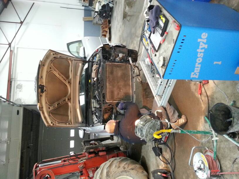

chaves43 Publicado 26 de Enero del 2013 Autor Denunciar Publicado 26 de Enero del 2013 Ya empece con la faena. Estoy tomando un cafelito que hace un frío de coones mientras vacía el radiador ya subiré fotos Enviado desde mi GT-I9100 usando Tapatalk 2 Responder

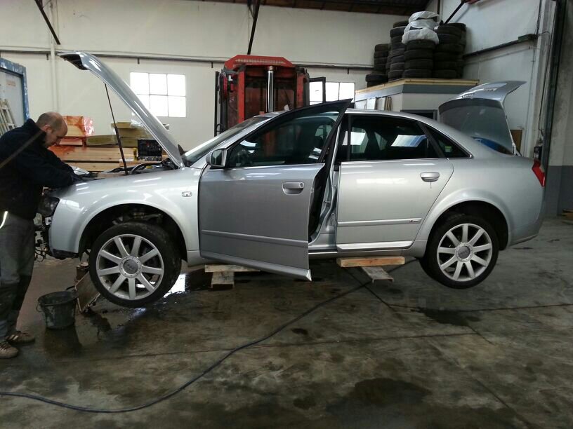

chaves43 Publicado 26 de Enero del 2013 Autor Denunciar Publicado 26 de Enero del 2013 Para que vean mi elevador una carretilla gigante . Jejeje Enviado desde mi GT-I9100 usando Tapatalk 2 Responder

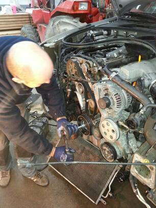

chaves43 Publicado 27 de Enero del 2013 Autor Denunciar Publicado 27 de Enero del 2013 Aquí poniendo la polea del cigueñal Enviado desde mi GT-I9100 usando Tapatalk 2 Responder

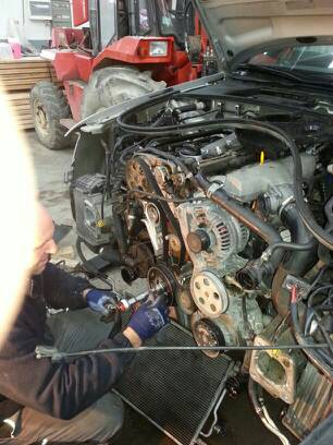

chaves43 Publicado 27 de Enero del 2013 Autor Denunciar Publicado 27 de Enero del 2013 Aquí dando vueltas y comprobando las marcas de calado Enviado desde mi GT-I9100 usando Tapatalk 2 Responder
chaves43 Publicado 27 de Enero del 2013 Autor Denunciar Publicado 27 de Enero del 2013 La marca del árbol de levas clavada Enviado desde mi GT-I9100 usando Tapatalk 2 Responder
chaves43 Publicado 27 de Enero del 2013 Autor Denunciar Publicado 27 de Enero del 2013 Aquí la polea del cigüeñal con su marca clavada tambien Enviado desde mi GT-I9100 usando Tapatalk 2 Responder
chaves43 Publicado 27 de Enero del 2013 Autor Denunciar Publicado 27 de Enero del 2013 Aquí dando las vueltas para comprobar que no hay sonidos raros de valvulas Enviado desde mi GT-I9100 usando Tapatalk 2 Responder
chaves43 Publicado 27 de Enero del 2013 Autor Denunciar Publicado 27 de Enero del 2013 Aquí ya montando todo el frente del coche. Ufff. Enviado desde mi GT-I9100 usando Tapatalk 2 Responder
Tolo Publicado 27 de Enero del 2013 Denunciar Publicado 27 de Enero del 2013 Buen trabajo y magnifico elevador si señor :clap1: Responder
