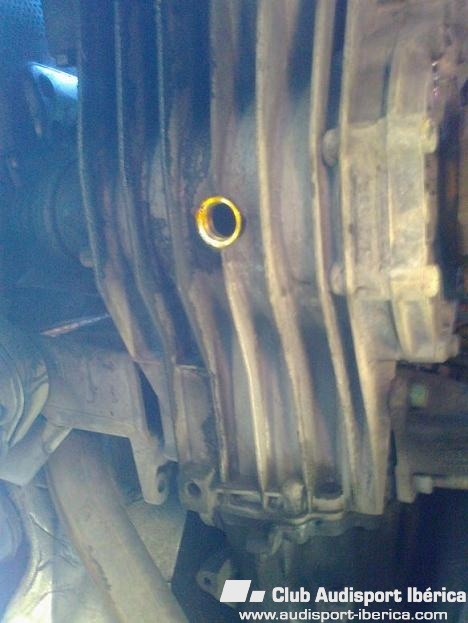

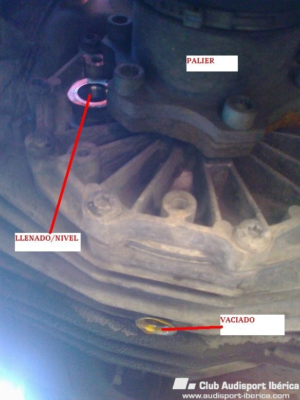

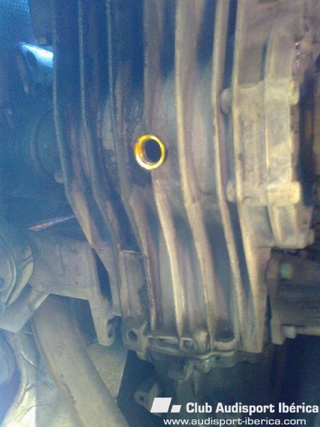

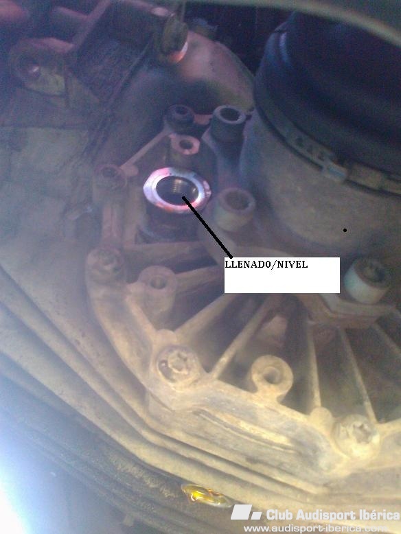

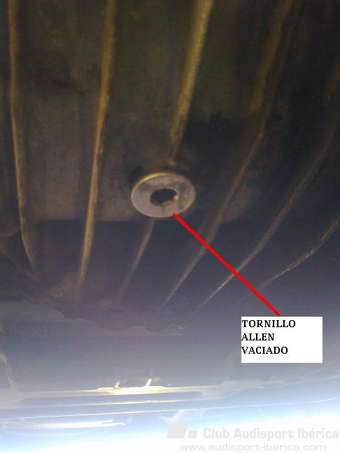

daytona Publicado 26 de Enero del 2013 Autor Denunciar Publicado 26 de Enero del 2013 Bueno, hoy me he entretenido en cambiar la valvulina y el líquido de direccion asistida, de esto último, como ocurre siempre, me lio más de la cuenta y no saque ninguna foto, pero tampoco tiene mucha historia Lo de la valvulina, quitar las tapas de abajo y ya teneis a la vista lo de las fotos, me adelante en comprar la llave especial para los tornillos del cambio, pues al igual que me pasó con la ventanilla trasera que compre arrastradores sin que me hiciesen falta, tambien me colé, no me hacia falta ninguna boca especial, mi cambio viene con dos tornillos allen de 10... Vacie la valvulina vieja y repuse aproximadamente 2, 5 litros de 75w90 sintetico, con un macarron y un embudo (baja lento pero con un poco de paciencia tampoco es grave), hasta que reboso por el mismo orificio de llenado, no tiene más ciencia, poner las tapas de plastico de abajo y listo Responder
daytona Publicado 26 de Enero del 2013 Autor Denunciar Publicado 26 de Enero del 2013 Una foto más de la parte inferior del cambio Responder
