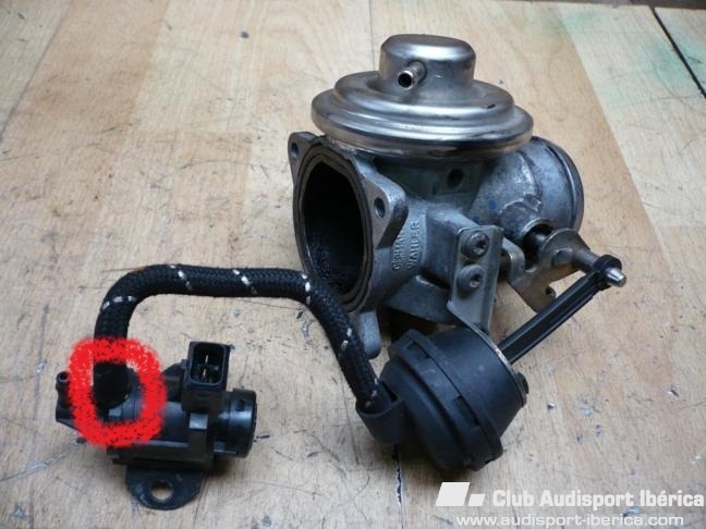

AudiA3_2003 Publicado 6 de Enero del 2013 Autor Denunciar Publicado 6 de Enero del 2013 Investigando un poco, he visto que lo que he roto es la unión del tubo de vacio de la mariposa de parada en la valvula n239. Es grave? cuesta mucho cambiar la n239? Si alguien puede explicarme como funciona todo el tema este del vacio, donde se genera, como se gestiona, etc. se lo agradeceria; Gracias. Responder

AudiA3_2003 Publicado 8 de Enero del 2013 Autor Denunciar Publicado 8 de Enero del 2013 (editado) A ver si mañana puedo sacarle una foto, pero vamos, que lo que he roto es la pestaña de la válvula n239 en la que se mete el tubo de vacio que va al bastago de la mariposa de apagado o como se llame, y por tanto no puedo conectar el tubo de vacio, y no me cierra la mariposa. Editado 8 de Enero del 2013 por AudiA3_2003 Responder
AudiA3_2003 Publicado 8 de Enero del 2013 Autor Denunciar Publicado 8 de Enero del 2013 Esta foto la he sacado de internet, y recalco en rojo la zona que he roto. La pestaña de la n239 se me ha quedado partida dentro del tubo de vacio, y no hay forma de empalmarlo, y he dejado el tubo suelto. Responder
Aitor79 Publicado 9 de Enero del 2013 Denunciar Publicado 9 de Enero del 2013 A vale entonces no esta roto lo que yo te abia dicho. Creia que decias la valvula de al lado. Pues eso....comprar una nueva yo no me arriesgaria con chapuzas de loctite ni nada parecido. Responder
