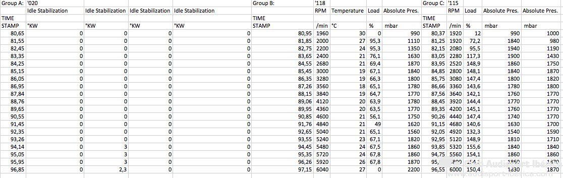

Walkerius Publicado 16 de Enero del 2013 Autor Denunciar Publicado 16 de Enero del 2013 (editado) Ésta es la medición en cuarta, ¿qué os parece? Editado 16 de Enero del 2013 por Walkerius Responder
borjasturias Publicado 16 de Enero del 2013 Denunciar Publicado 16 de Enero del 2013 No sirve, apenas revolucionaste el coche, yo suelo hacerlos de 2000 a 6000 vueltas, sino por ejemplo no puedes ver cuanto sopla maximo,cuanto mide el cauda,... y aparte de eso deberias de logear mas canales. Responder
jLlagas Publicado 17 de Enero del 2013 Denunciar Publicado 17 de Enero del 2013 Yo es que con las mediciones de VAGCOM me pierdo. Borja, si no es mucho pedir, ¿te importaria ilustrarnos un poco (unas pinceladas generales) y las compartimos en mi Blog? Responder
Walkerius Publicado 17 de Enero del 2013 Autor Denunciar Publicado 17 de Enero del 2013 No sirve, apenas revolucionaste el coche, yo suelo hacerlos de 2000 a 6000 vueltas, sino por ejemplo no puedes ver cuanto sopla maximo,cuanto mide el cauda,... y aparte de eso deberias de logear mas canales. Hola Borja, ¿Qué canales debería logear? Me interesa el logear posibles fallos del coche ya que en Abril se me acaba la garantía que me dió el compra venta. Gracias Responder
danyTT Publicado 17 de Enero del 2013 Denunciar Publicado 17 de Enero del 2013 cierto lo que dice Borja,ese log no sirve,debes empezar a bajas vueltas y hasta practicamente el corte,asi podremos ver los g/s maximos que lee el cauda,presiones maximas de turbo etc... los canales 002 o 003,031,032,020,118,115 para empezar estaria bien Responder

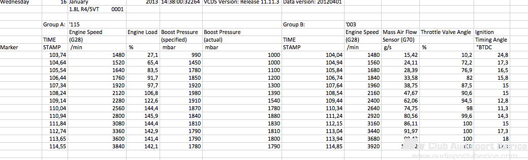

Walkerius Publicado 18 de Enero del 2013 Autor Denunciar Publicado 18 de Enero del 2013 Ale, ya he hecho dos lanzadas. Ésta es la primera: Responder

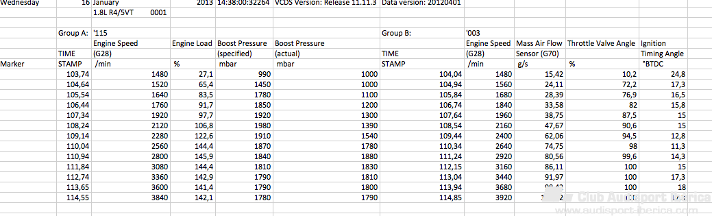

Walkerius Publicado 18 de Enero del 2013 Autor Denunciar Publicado 18 de Enero del 2013 y ésta la segunda: Responder
