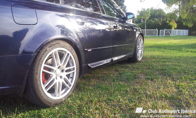

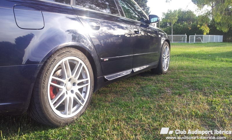

Orenes-Sline Publicado 7 de Enero del 2013 Denunciar Publicado 7 de Enero del 2013 hombre lo suyo es que busques unas en 18 originales de A4 o A6 por ejemplo, yo se las compre a un forero originales las old RS6 y procedían de un A6 del 2005, el ET es 43 como en los nuestros y de ancho 8,aparte el buje es de 57,1 con lo cual no a habido que poner centradores ni nada te dejo una foto para que veas como quedan,Salu2! Responder

fmad Publicado 8 de Enero del 2013 Autor Denunciar Publicado 8 de Enero del 2013 (editado) Gracias a todos por vuestra ayuda chicos. La verdad es que me temía que no me iban a entrar. El coche lleva de serie la suspensión s-line, asique ya viene un poco mas bajito. Ayer mire por encima y con un metro estuve comprobando la distancia que había entre la goma y la aleta. Vi que en la parte trasera iban a quedar justitas y en la delantera me temía que iban a sobresalir. Orenes-Sline, precioso tu coche y las llantas muy acertadas. Lo tienes puesto con mucho gusto, me encanta como lo has dejado, ayer estuve fisgando un poquito la evolución, y creo que te voy a copiar varias cosas con tu permiso. No obstante antes te mandare un privado para preguntarte un par de dudas. Ivan AudiA4 me encantan esas llanatas, las vi en varios A5, pero nunca en un avant: ¿son 18 verdad? Tienes alguna foto mas en la que se vea el conjunto del coche? Tienen una pinta barbara Editado 8 de Enero del 2013 por fmad Responder
Ivan Aquattro Publicado 8 de Enero del 2013 Denunciar Publicado 8 de Enero del 2013 Dejo un par de fotos para ver si os vale para haceros una idea. Las llantas son 18" y monta 235/40/18". ET 32 en las 4 llantas. Las pinzas de freno son del S4 pintadas en rojo y lacadas. Responder
