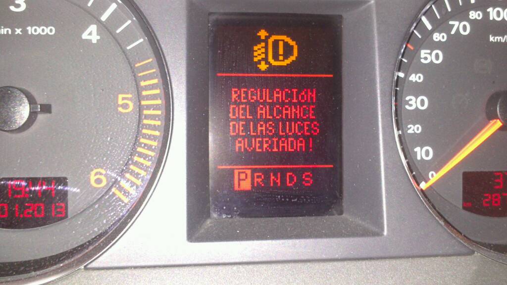

Jose83 Publicado 7 de Enero del 2013 Denunciar Publicado 7 de Enero del 2013 Enviado desde mi ST25i usando Tapatalk 2 Responder
Jose83 Publicado 7 de Enero del 2013 Autor Denunciar Publicado 7 de Enero del 2013 Muy buenas compañero, pues eso, llevo unos dos o tres dias observando este mensaje en el fis cadavez q arranco el coche, aver si a alguien se le a dado el caso y podeis echarme una maniya. Muchas gracias de antemano y un saludo. Responder
KIKELU Publicado 7 de Enero del 2013 Denunciar Publicado 7 de Enero del 2013 Pues pienso que sera algun problema con la regulacion automatica de altura de luces, pero no estoy seguro porque yo no lo llevo aun. Responder
Jose83 Publicado 7 de Enero del 2013 Autor Denunciar Publicado 7 de Enero del 2013 Pues pienso que sera algun problema con la regulacion automatica de altura de luces, pero no estoy seguro porque yo no lo llevo aun. Q tal kikelu? El caso q cuando arranco el coche hace lo d siempre baja y sube el haz d luz en el momento q se encienden las luces.Por lo tanto los reguladores de faros funcionan. Responder
alfonsit Publicado 7 de Enero del 2013 Denunciar Publicado 7 de Enero del 2013 Hola pues si es la regulación de luces y lo digo porque mea pasado ami dos veces , si quitas el contacto y vuelves a ponerlo se suele quitar , algún compañero me dio la solución que era realizar un ajuste básico de la regulación de luces y así lo hice y se solucionó , tiene que haber por el foro una discusión que puse yo sobre este tema y hay pondra como solucionarlo con el vag-com . Responder

Estornino Publicado 7 de Enero del 2013 Denunciar Publicado 7 de Enero del 2013 Pasa por aquí: http://www.audisport-iberica.com/foro/index.php?/topic/281409-ayuda-error-regulacion-luces-xenon/ Un saludo Responder
luishelena Publicado 8 de Enero del 2013 Denunciar Publicado 8 de Enero del 2013 Buenas, a mi me ha pasado lo mismo, la primera vez pare y volvi a arrancar y se quitó. Me volvió a pasar, pase el vagcom, hice un resset y listo. Un saludo Responder
Jose83 Publicado 8 de Enero del 2013 Autor Denunciar Publicado 8 de Enero del 2013 Muy buenas compañeros, ante todo , muxas gracias a todos por interesaros en mi problema, pero es que yo nunca le he metido el vag a mi choche, no si eso no tiene nada que ver. Responder
Jose83 Publicado 15 de Enero del 2013 Autor Denunciar Publicado 15 de Enero del 2013 Solucionado!! Muchas gracias a todos los compañeros que se han molestado en contestar y dar solucion a mi problemilla y en especial a Empake, que a sido el que se a molestado en venir al taller y pasar el Vag, es canela pura! Gracias! Un saludo. Responder
