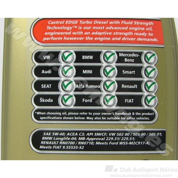

meatloaf Publicado 10 de Enero del 2013 Denunciar Publicado 10 de Enero del 2013 si pones aceite para cambio "no longlife" osea un 5w40 asegurate que cumple la norma VW 502 00/ 505 00 hay mucha información en el foro Ah! y bienvenido y pasate por aquí Responder

meatloaf Publicado 10 de Enero del 2013 Denunciar Publicado 10 de Enero del 2013 El aceite que dices es correcto, aunque no todos valen. Tienes que mirar en la etiqueta (normalmente lo pone detrás) que cumpla la norma VW 504 000 y 507 000 si pones aceite para cambio "no longlife" osea un 5w40 asegurate que cumple la norma VW 502 00/ 505 00 hay mucha información en el foro Ah! y bienvenido y pasate por aquí Seguimos para bingo... jeje tolo eres la leche tío!! a ver si te vale esto mejor... Responder
