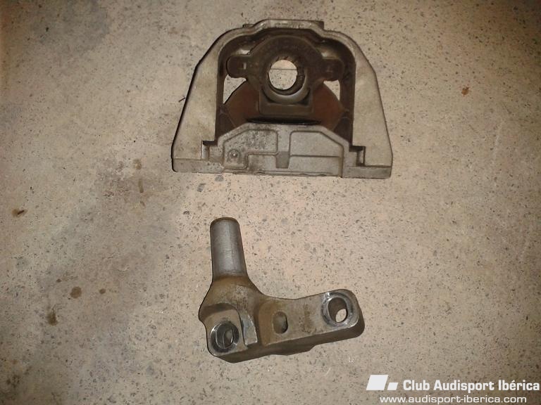

blackbelt Publicado 9 de Enero del 2013 Denunciar Publicado 9 de Enero del 2013 Hola Bully, hace unas semanas noté un ruido muy molesto en la zona de la palanca de cambios, al poner marcha atrás o pisar el embrague, cada día suena un poco más, tambien la guantera empieza a sonar, buscando la causa-solución, todo parece indicar que los soportes de motor padecen fatiga o están rotos, el otro día cambie el tirante motor (hueso de perro) y estaba bastante deteriorado, en vista de lo cual cambiaré los soportes motor derecho e izquierdo, el primer día que tenga tiempo. Mi coche tambien tiene 13 años y 184.000 km, creo que piezas como estas seguro que tienen mucha fatiga. Quizá te pase lo mismo. Responder

blackbelt Publicado 9 de Enero del 2013 Denunciar Publicado 9 de Enero del 2013 Ya he cambiado los soportes motor (todos), el coche parece otro, ya no vibra nada dentro, una imagen vale más que mil palabras, así estaba el del lado motor...la pieza debería ser una solo, pero salió suelta. Responder
