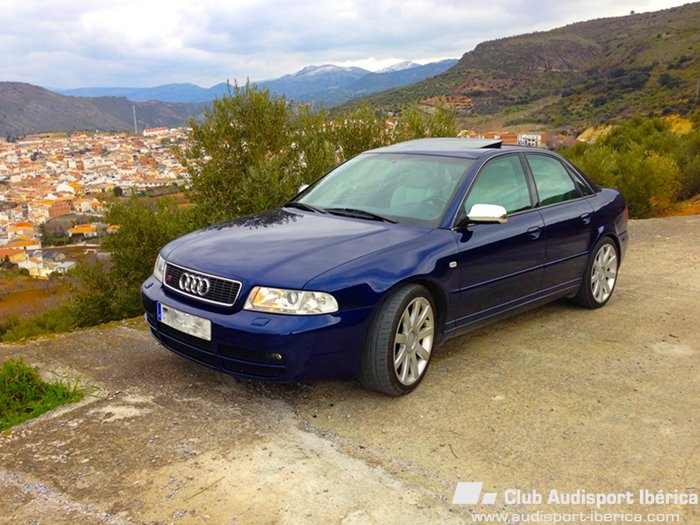

RoMaNiLLoS4 Publicado 3 de Marzo del 2013 Autor Denunciar Compartir Publicado 3 de Marzo del 2013 Buenas chicos tras mucho tiempo sin tener noticias mias os escribo para contaros una gran novedad me he apañado un nuevo Audi S4 b5 que parece estar bastante bien tiene 137.000km y el dueño lo tenia bastante mimado en el tema de motor y eso aqui os dejo unas fotos para que lo veais y como podreis ver ya me incluye un escape con muy buen sonido y las llantas que buscaba Responder Enlace al comentario Compartir en otros sitios web More sharing options...
A4B51.8T Publicado 4 de Marzo del 2013 Denunciar Compartir Publicado 4 de Marzo del 2013 La verdad que muy guapo!!! Que lo disfrutes y con mucho cariño. s2 Responder Enlace al comentario Compartir en otros sitios web More sharing options...
ritxar avant Publicado 4 de Marzo del 2013 Denunciar Compartir Publicado 4 de Marzo del 2013 jod** buen cambio, no has parado hasta conseguirlo .me gusta.S2 Responder Enlace al comentario Compartir en otros sitios web More sharing options...
RoMaNiLLoS4 Publicado 4 de Marzo del 2013 Autor Denunciar Compartir Publicado 4 de Marzo del 2013 Si era mi sueño la verdad, gracias a todos y saludos Responder Enlace al comentario Compartir en otros sitios web More sharing options...
elgrajo Publicado 4 de Marzo del 2013 Denunciar Compartir Publicado 4 de Marzo del 2013 Buenas chicos tras mucho tiempo sin tener noticias mias os escribo para contaros una gran novedad me he apañado un nuevo Audi S4 b5 que parece estar bastante bien tiene 137.000km y el dueño lo tenia bastante mimado en el tema de motor y eso aqui os dejo unas fotos para que lo veais y como podreis ver ya me incluye un escape con muy buen sonido y las llantas que buscaba Precioso!!, esperamos con ansia la presentacion de esa maquina . Un saludo. Responder Enlace al comentario Compartir en otros sitios web More sharing options...
A4 turbo Publicado 4 de Marzo del 2013 Denunciar Compartir Publicado 4 de Marzo del 2013 Jajajaja, buscabas esas llantas y por no quitarselas te lo traes entero. Muy guapo el S4. Responder Enlace al comentario Compartir en otros sitios web More sharing options...
wankel Publicado 4 de Marzo del 2013 Denunciar Compartir Publicado 4 de Marzo del 2013 Precioso!! Pon más fotos que tiene una pinta estupenda!!! Responder Enlace al comentario Compartir en otros sitios web More sharing options...
