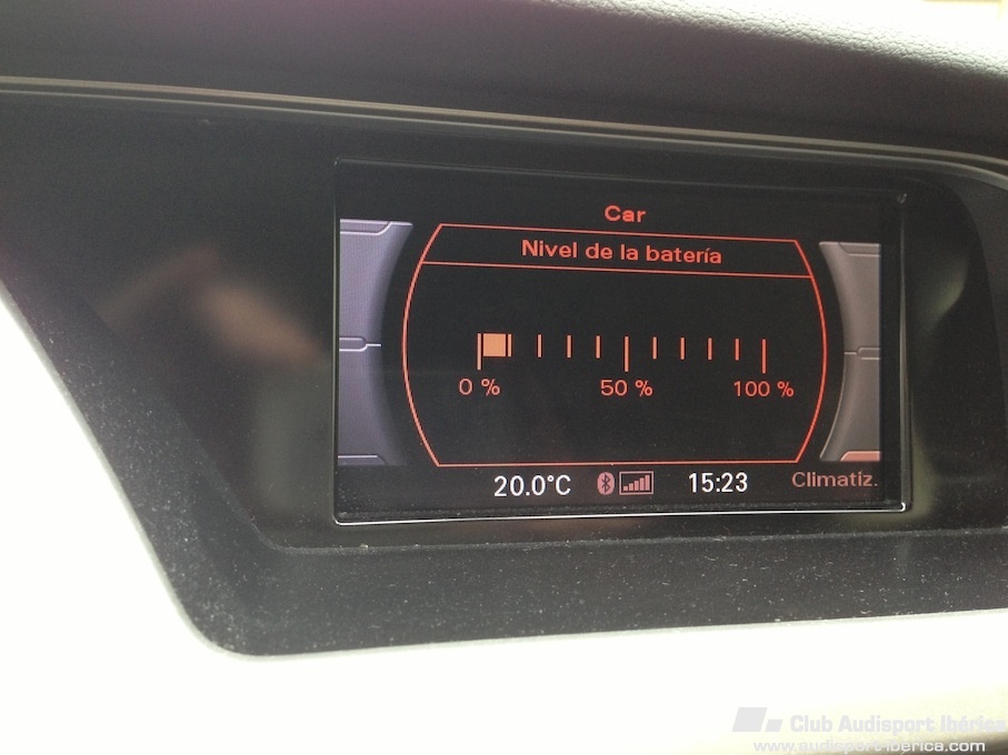

TXELU30 Publicado 9 de Enero del 2013 Autor Denunciar Publicado 9 de Enero del 2013 esto es pa mear y no echar gota aparco a las 15:23 y la bateria esta asi. Responder

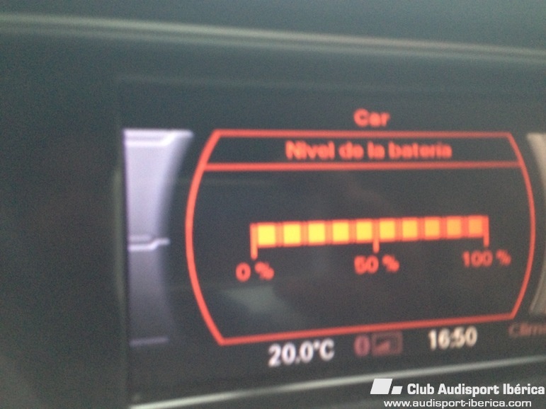

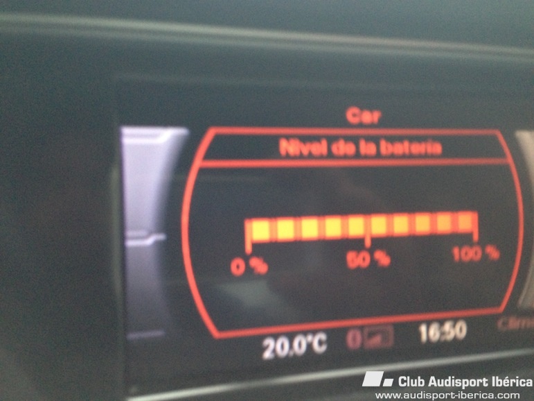

TXELU30 Publicado 9 de Enero del 2013 Autor Denunciar Publicado 9 de Enero del 2013 arranco a las 16:50 y est asi... Responder
