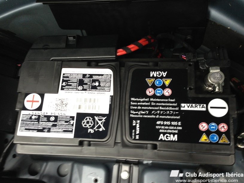

TXELU30 Publicado 9 de Enero del 2013 Autor Denunciar Publicado 9 de Enero del 2013 Esta es la foto de mi batería y no veo que ponga q es especial para start stop, no es igual q la vuestra q no lleva start? Responder
alagar27 Publicado 9 de Enero del 2013 Denunciar Publicado 9 de Enero del 2013 Creo q si es start-stop esa varta aunque no la version plus porque creo q lo de agm no lo llevan las otras Enviado desde mi S2 usando Tapatalk 2 Responder
