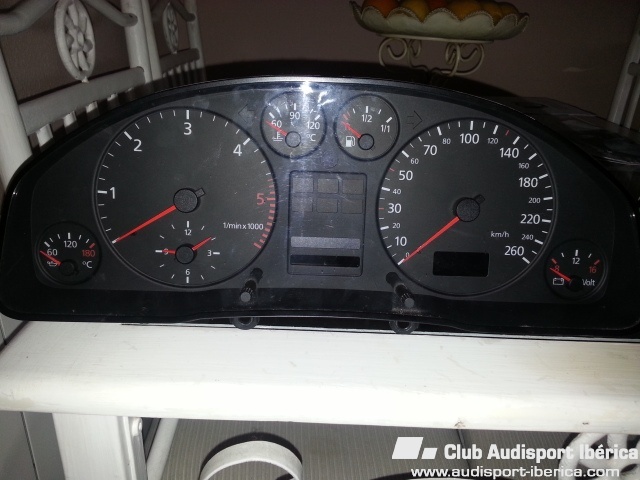

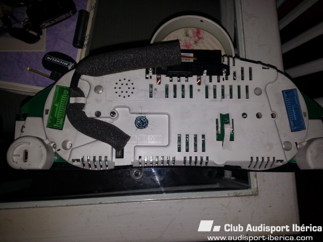

surfunai Publicado 30 de Julio del 2013 Autor Denunciar Publicado 30 de Julio del 2013 Bueno pues ahi van las fotos de los cuadros. El viejo Responder

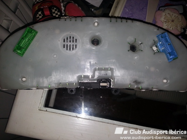

surfunai Publicado 30 de Julio del 2013 Autor Denunciar Publicado 30 de Julio del 2013 El conector negro del centro el pequeño el nuevo no lo trae, sabeis alguno si tengo que empalmar los cables en la maza verde y donde? Responder

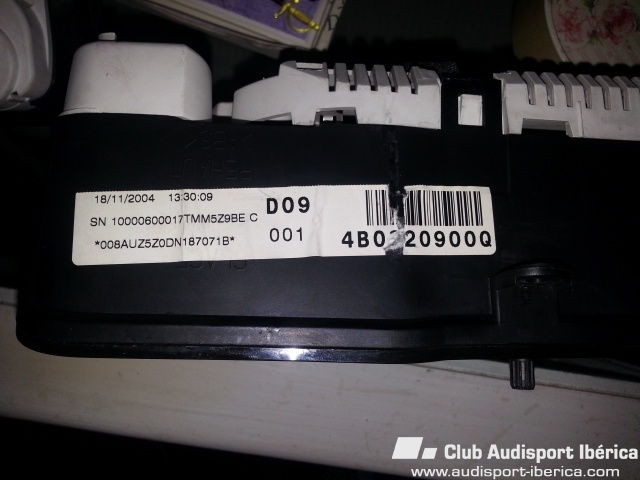

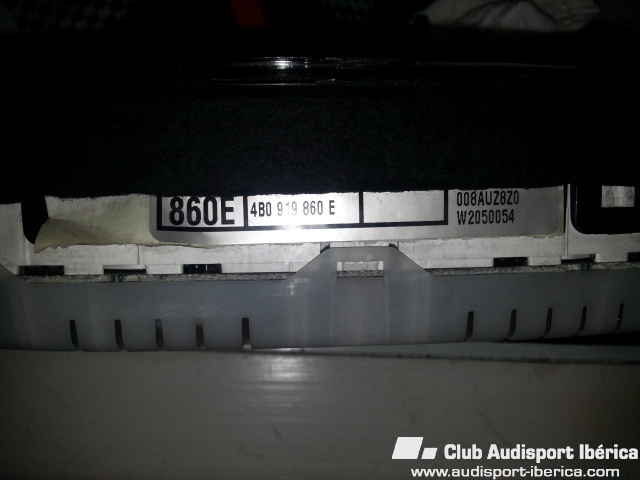

surfunai Publicado 30 de Julio del 2013 Autor Denunciar Publicado 30 de Julio del 2013 Y aqui el codigo del cuadro viejo. Responder

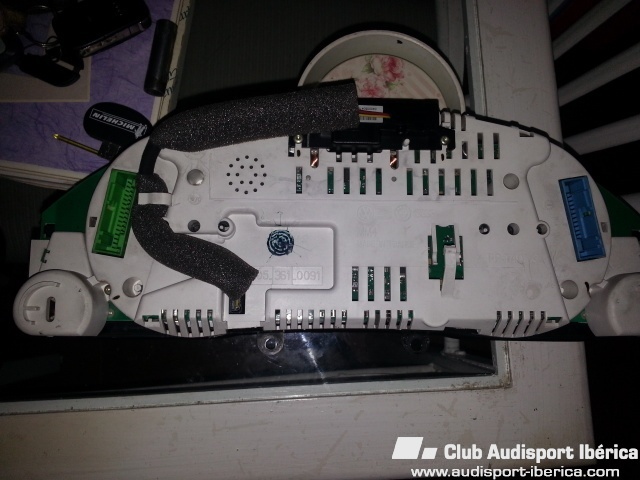

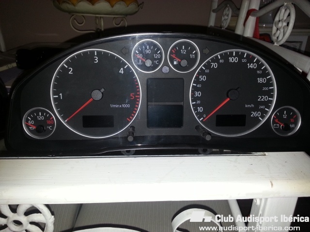

surfunai Publicado 30 de Julio del 2013 Autor Denunciar Publicado 30 de Julio del 2013 Ahora las fotos del cuadro nuevo. Responder
surfunai Publicado 30 de Julio del 2013 Autor Denunciar Publicado 30 de Julio del 2013 Aqui veis en la parte de atras que no lleva ese conector negro pequeño como el cuadro viejo Responder

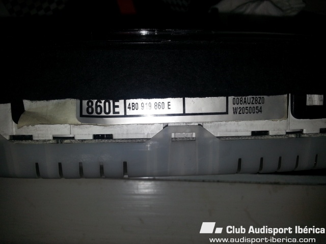

surfunai Publicado 30 de Julio del 2013 Autor Denunciar Publicado 30 de Julio del 2013 Y aqui el codigo del nuevo Responder

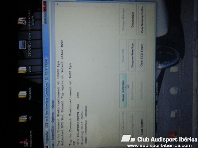

surfunai Publicado 30 de Julio del 2013 Autor Denunciar Publicado 30 de Julio del 2013 Bueno pues vagtacho instalado y cuando lo conecto con el cuadro viejo me sale esto Responder

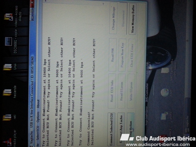

surfunai Publicado 30 de Julio del 2013 Autor Denunciar Publicado 30 de Julio del 2013 He puesto el cuadro nuevo y he provado a conectarle el vagcom, no me lo leia. H3 conectado el cuadro nuevo con el vagtacho y no habia manera de que se conectase, me salia esto constantemente Responder
TRACKER_A6 Publicado 1 de Agosto del 2013 Denunciar Publicado 1 de Agosto del 2013 las eeproms no te van a valer, ademas tienes que conseguir los esquemas de ambos cuadros y cambiar el pineado ya que no seran iguales. (aunque ya que te ponias, tenias que haberte echo con un marcador de fis completo). ademas este nuevo marcador es Can-bus y el anterior no, si quieres que el vag-tacho o el vag-comander lo lea tienes que cambiar pineado y no te servira de nada clonar las eeproms eso solo vale para marcadores iguales esteticamente o misma referencia (919 xxx o 920 xxx,etc.....) ademas seguramente con este ,te de fallo de nivel de aceite y tengas que poner un sensor de nivel y sustituir el carter. yo lo tuve que hacer con el de Fis completo y reloj digital, no he probado a hacerlo con el de medio fis pero tiene toda la pinta de que te de ese error. Responder
