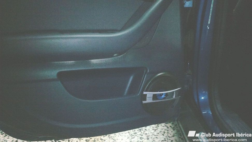

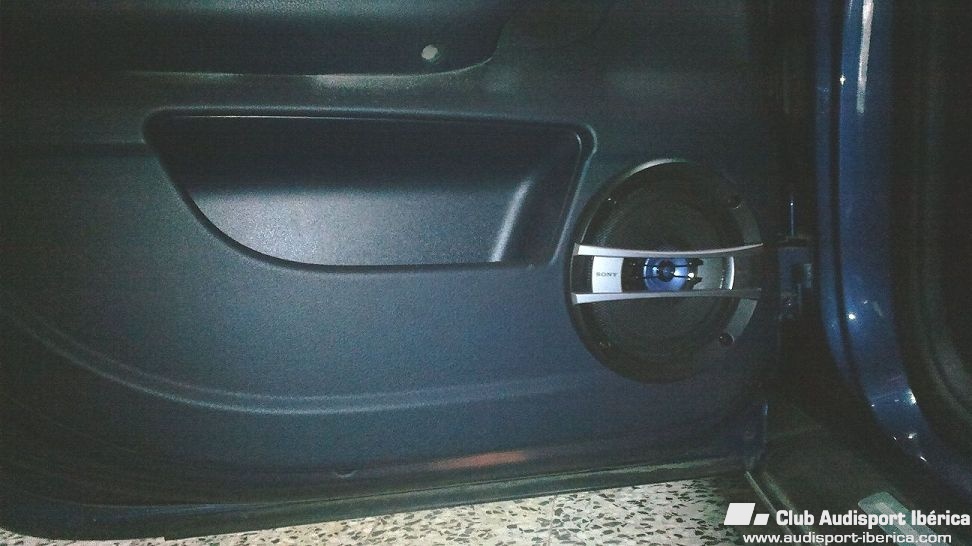

carayu Publicado 11 de Enero del 2013 Denunciar Publicado 11 de Enero del 2013 Bueno, acabo de medir los embellecedores de los altavoces y tienen 15 cm de diámetro. Ademas he tomado un par de fotos con el movil, os las pongo para que os hagais una idea. Responder
