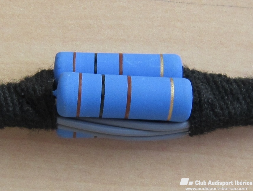

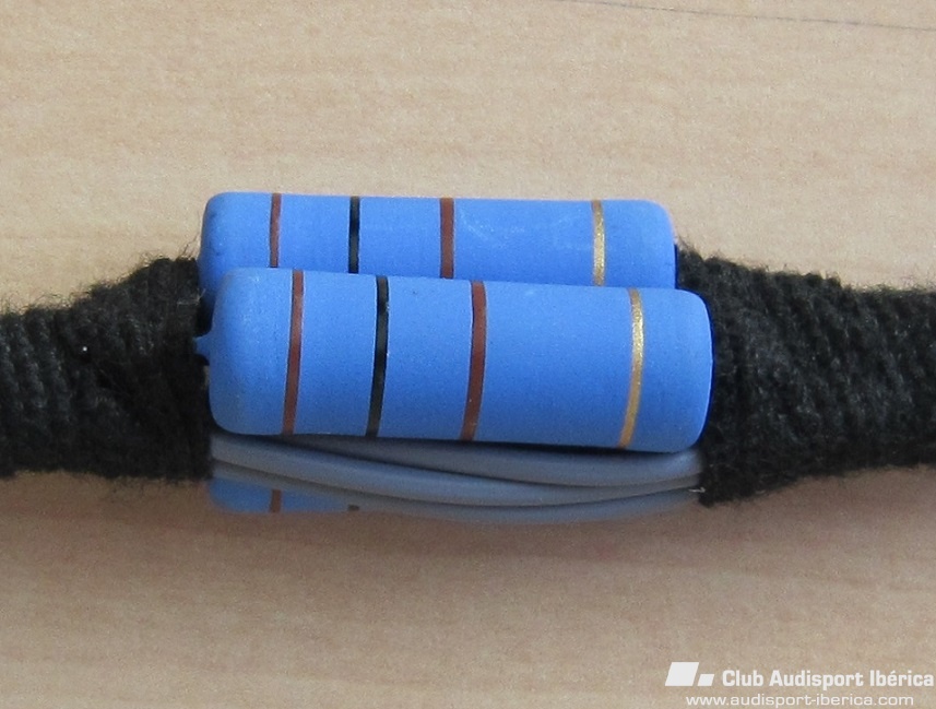

Peixet Publicado 16 de Mayo del 2013 Autor Denunciar Publicado 16 de Mayo del 2013 Perdona Audiófilo A4, no lo había visto, es que no se que narices pasa pero cada cierto tiempo se me pierden los temas que tengo en seguimiento. Como te comentaba en la respuesta al mensaje que me has enviado, hay gente que ya ha hecho lo de comprar las resistencias en alguna tienda de electrónica. Estos son los enlaces a los bricos de Almeria y Xavi10 http://www.audisport...para-matricula/ http://www.audisport...la-resistencia/ Un saludo Responder
VecShu2 Publicado 16 de Mayo del 2013 Denunciar Publicado 16 de Mayo del 2013 Pero podrias poner porfavor los colores o una foto detallada de las resistencias desde mas cerca? esque no distingo los colores! Gracias! Responder
Peixet Publicado 17 de Mayo del 2013 Autor Denunciar Publicado 17 de Mayo del 2013 Pero podrias poner porfavor los colores o una foto detallada de las resistencias desde mas cerca? esque no distingo los colores! Gracias! Un saludo Responder
VecShu2 Publicado 19 de Mayo del 2013 Denunciar Publicado 19 de Mayo del 2013 Pues teniendo esas fotos, al fin lo consegui! y por 1,5€ que me costaron las 3 resistencias!! Simplemente poner 3 resistencias de 100ohm 2w en paralelo como en las fotos y listo. Da fallo si esta el coche parado, pero cuando arrancas el motor, ya no da fallo, no se si a ti con esas te pasara lo mismo. Ademas, probe a quitarle una de led y me da fallo, asique si se me funde alguna, me avisara. Muchas gracias peixet! llevaba tiempo dandole vueltas a esto a ver como podia hacerlo por poco dinero. Saludos. Responder

Peixet Publicado 20 de Mayo del 2013 Autor Denunciar Publicado 20 de Mayo del 2013 (editado) Gracias a VecShu2 las resistencias y están claras. He estado mirando el precio de los conectores y terminales con cables para poder hacer una resistencia completa como la de kufatec y así intercalarla sin cortar ningún cable, pero se sube a cerca de 30 €. Si alguien necesita las referencias que lo diga y las pongo, pero como digo, resulta mas barato comprar el kit completo que hacerlo. Editado 20 de Mayo del 2013 por peixet Responder
VecShu2 Publicado 20 de Mayo del 2013 Denunciar Publicado 20 de Mayo del 2013 Yo no he tenido que cortar si quiera, solo pelar y juntar las resistencias cmo en las fotos. Hay sitio de sobra para cortar y empalmar si se quiere pero vamos, eso ya a gusto de cada uno jeje. Responder
