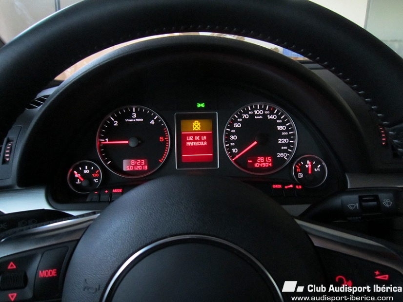

Peixet Publicado 10 de Enero del 2013 Autor Denunciar Publicado 10 de Enero del 2013 Una vez montados damos al contacto, y como era de esperar…..ERROR!! Responder

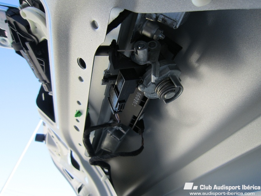

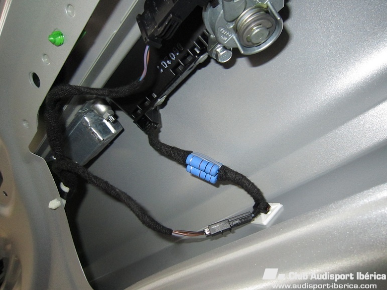

Peixet Publicado 10 de Enero del 2013 Autor Denunciar Publicado 10 de Enero del 2013 Pero no pasa nada, está todo controlado. Vamos a montar las resistencias. Aquí se ve dónde va el conector que alimenta los plafones. Responder

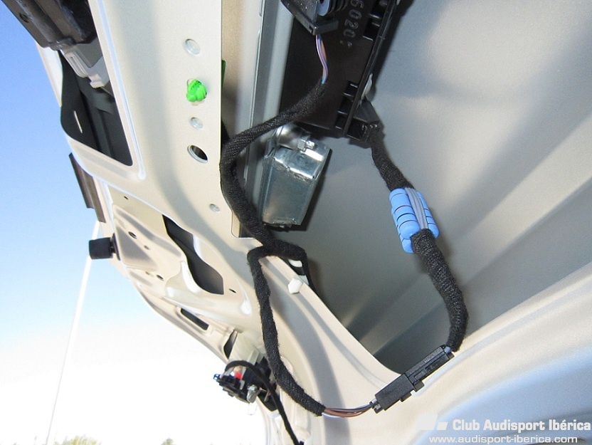

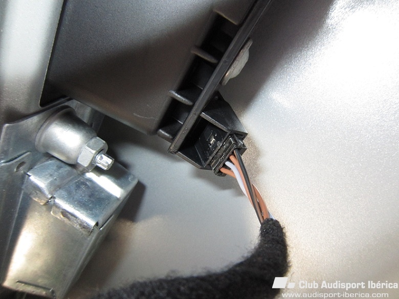

Peixet Publicado 10 de Enero del 2013 Autor Denunciar Publicado 10 de Enero del 2013 Sólo hay un conector para los dos plafones Responder
Peixet Publicado 10 de Enero del 2013 Autor Denunciar Publicado 10 de Enero del 2013 Es tan fácil como desconectar e intercalar la resistencia. Responder
alagar27 Publicado 10 de Enero del 2013 Denunciar Publicado 10 de Enero del 2013 Perfectamente explicado y bonito el resultado Responder

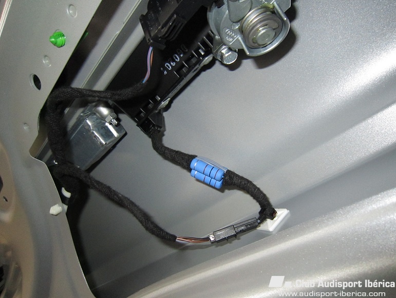

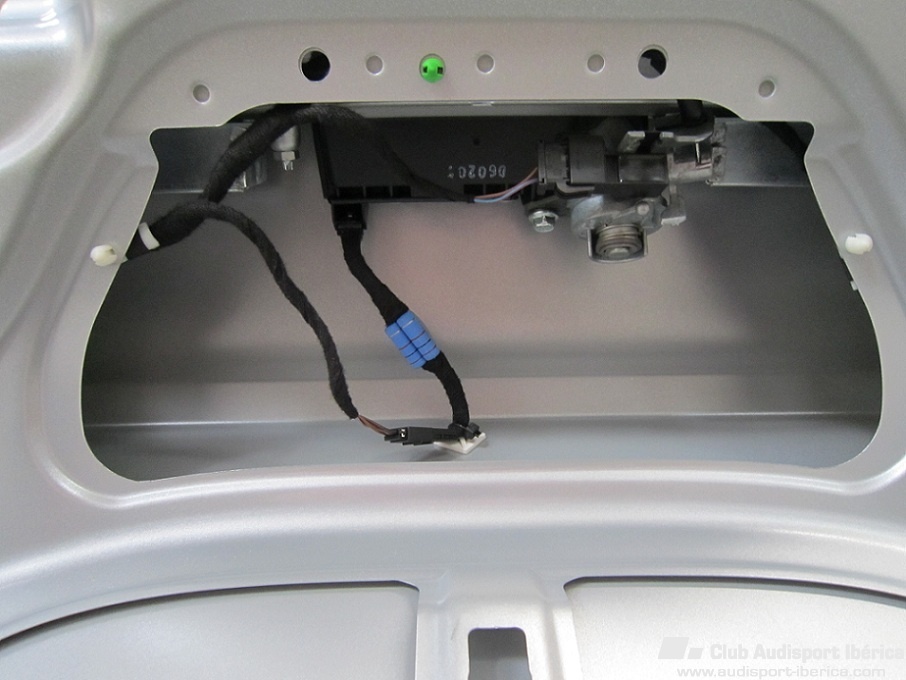

Peixet Publicado 10 de Enero del 2013 Autor Denunciar Publicado 10 de Enero del 2013 Para evitar que la resistencia se aproxime al guarnecido del portón o roce contra la chapa, he colocado una base adhesiva para bridas y he fijado el cable de la resistencia a ella. Responder
Peixet Publicado 10 de Enero del 2013 Autor Denunciar Publicado 10 de Enero del 2013 Así queda completamente al aire sin rozar con nada. He de decir que las resistencias se calientan bastante (no se pueden aguantar con la mano), pero me quedo tranquilo porque toco la chapa del portón y no está caliente. Responder

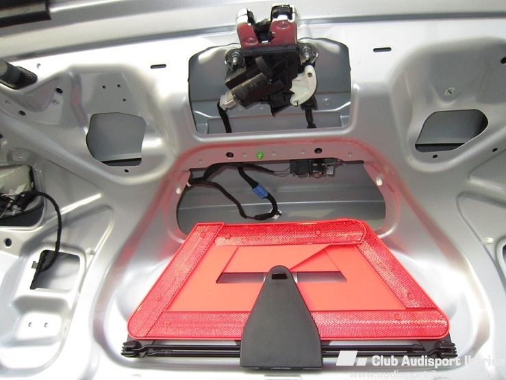

Peixet Publicado 10 de Enero del 2013 Autor Denunciar Publicado 10 de Enero del 2013 Antes de montar el guarnecido se monta el triángulo de emergencia para comprobar que no roza en ningún sitio. Responder
