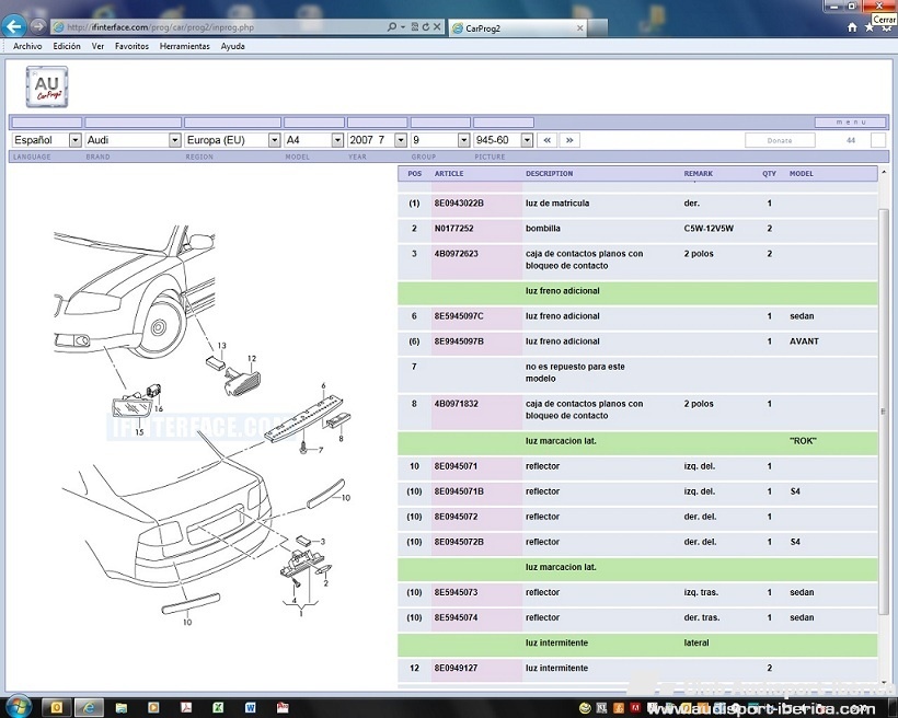

Peixet Publicado 10 de Enero del 2013 Autor Denunciar Publicado 10 de Enero del 2013 La referencia de las resistencias por favor que las pido ahora mismo Hola JaumeFr, las resistencias son de Kufatec. Aquí tienes el enlace del producto: http://www.kufatec.e...B7-/-Audi-A3-8P En esa web no pude comprar y al final las compré en eBay. Aquí está el enlace: http://www.ebay.es/i...5&_qi=RTM952658 Un saludo Responder

Peixet Publicado 14 de Enero del 2013 Autor Denunciar Publicado 14 de Enero del 2013 (editado) Gracias Peixet ya las tengo compradas ara a esperar que lleguen para montarlas, supongo que valdrán también para los Avant, Salut... Vaig molt a Vic a carregar xocolata a Chocovic no se si ho coneixes? Jaume con el tema de las resistencias montadas por los compañeros, no solian poner las mismas en los avant que en los berlinas. Hola. Y la referencia de los tornillos del plafon seria mucho pedir?? tengo uno pasado de rosca. Gracias Los tornillos creo que solo los venden con el portalámparas. Yo no veo motivos para que no valga la resistencia, al fin y al cabo la berlina y el avant llevan el mismo sistema de luces de matrícula (2 bombillas festoon c5w de 39 mm). Además, en la web de compra pone que son validas paara los A4 B7 sin especificar nada mas. En cuanto a los tornillos de la matrícula, en el ETKA online no viene la referencia, por lo que como dice Sergio, deben venir con el portalámparas. De todos modos, no debe ser muy complicado comprar esos tornillos. Editado 14 de Enero del 2013 por peixet Responder
