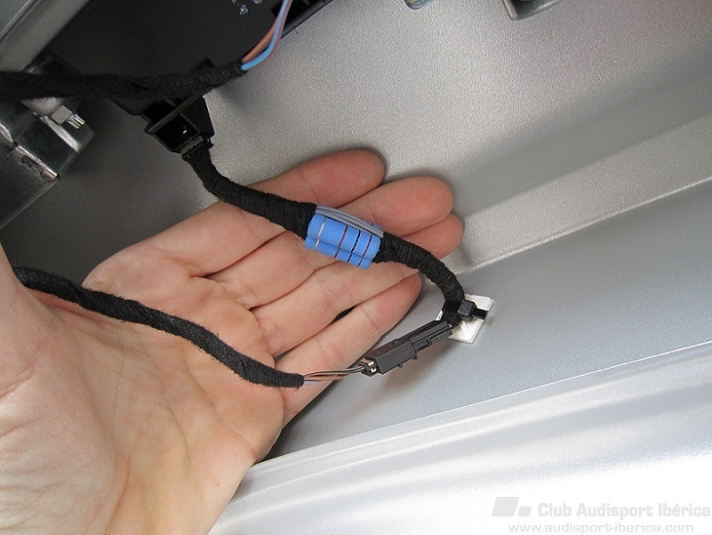

Antuning Publicado 27 de Enero del 2013 Denunciar Publicado 27 de Enero del 2013 Gracias Peixet por las fotos y la explicacion...muy buen hilo! Yo en su dia prove de hacer el brico con una bombilla de leeds y una resistencia ceramica, pero lo que me tiro para atras es la temperatura que llegaban a cojer. Veo que sea el tipo de resistencia que sea le pasa lo mismo, es lo que no me convence...que el calor que desprende perjudique a la larga en algo! Responder
Redfox Publicado 27 de Enero del 2013 Denunciar Publicado 27 de Enero del 2013 Es tanta la temperatura que cojen?A mi me da un poco de rollo que el portabridas se suelte un dia al cerrar el porton entre en contacto con el guarnecido y te arme alguna pifia. He pedido la resistencia pera me estais metiendo algo de miedo Responder

Peixet Publicado 28 de Enero del 2013 Autor Denunciar Publicado 28 de Enero del 2013 Gracias a todos por la acogida del minibrico. Me alegro JaumeFr que quedaras contento, la verdad es que resulta muy fácil el montaje. Redfox, yo no pude comprar en la página de kufatec en español. Posiblemente en la versión inglesa si que se pueda. Antuning, si que es cierto que desprenden bastante calor, por eso puse la base adhesiva con la brida, para que quede separada de cualquier superficie. No debe haber ningún problema por el calor, ya que según la foto, con la parte trasera de los dedos toco la chapa y no está caliente. Maxima, yo también tengo entendido que los B6 no necesitan resistencias, lo que no se es si pasa en todos o en algunos, pero me da que es en todos. Responder
