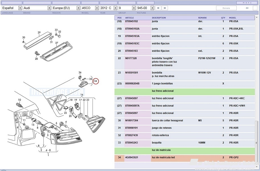

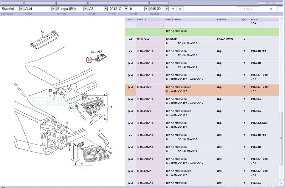

Peixet Publicado 13 de Febrero del 2013 Autor Denunciar Publicado 13 de Febrero del 2013 Peixet gracias por tu post ayer recibí e instale los leds originales según las referencias AUDI que indicaste, me han comentado que corresponde a A5, me han costado 35% y plug and play sin ningún problema de ningún tipo en A4 avant B6, no dan fallo en FIS. Gracias ASI Saludos De nada Máxima. Comentar que los plafones no son de un A5. Corresponden al nuevo A8 (a partir del 3.9.2012). Te pongo unas fotos para que lo veas. La referencia de los plafones del A5 es 4G0 943 021 Responder
Peixet Publicado 13 de Febrero del 2013 Autor Denunciar Publicado 13 de Febrero del 2013 Esta imagen corresponde al A8. Si te das cuenta, antes del 3.9.2012, los A8 llevaban los mismos plafones que nuestros A4 (8E0 943 021B y 8E0 943 022B) Un saludo Responder
Maxima Publicado 14 de Febrero del 2013 Denunciar Publicado 14 de Febrero del 2013 (editado) Pues es verdad, Estos de FTome no las tienen todas consigo. Cuando lo lave le saco una foto y la subo. Por cierto para quien lo pregunto no se suministran los tornillos con los plafones Led, al menos en los repuestos OEM AUDI Una vez más gracias y ASI Saludos Editado 14 de Febrero del 2013 por Maxima Responder
