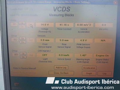

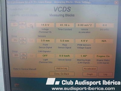

chinarro Publicado 17 de Enero del 2013 Autor Denunciar Publicado 17 de Enero del 2013 He comprobado los cables y los veo bastante bien. En la imagen se puede ver las medidas que da en el apartado measuring blocks, el grupo 3 debe ser el del sensor de giro y la 3ª medida sera el angulo de giro que marca 0º con el volante centrado y varia positivo o negativo según gires el volante, por eso pienso que el sensor de giro funciona bien. Alguien podría decirme como comprobar los servomotores y como activar la función para que giren los faros en parado al girar el volante. gracias Responder

chinarro Publicado 18 de Enero del 2013 Autor Denunciar Publicado 18 de Enero del 2013 He hecho un ajuste básico y hizo una regulación en altura pero los faros siguen igual uno al centro y otro a la izquierda y los lava-faros siguen sin funcionar. lo único que al entrar en output test me pone "requirements for output test not met". la duda que tengo es que en la foto anterior la medida de steering angle es el angulo de giro por lo que si eso varia al mover el volante es que debería funcionar bien? Es que me da pánico ponerme a desmontar el volante (por el airbag) y que luego no sea. De todas formas gracias por responder.. Responder

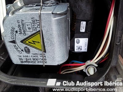

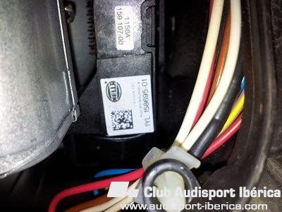

chinarro Publicado 25 de Enero del 2013 Autor Denunciar Publicado 25 de Enero del 2013 bueno compis parece que voy dilucidando algo, aparte de darme cuenta que estaba mas perdido que un pato en un garaje. Parece ser el sensor pero no el del angulo de giro (g85) sino que es el sensor de posición del modulo giratorio (g474), digamos el que le dice a la centralita la posición del faro. Esta mañana me he decidido a desmontar el faro y he conseguido ponerlo recto pero no subsanar el fallo. por lo visto como no tiene ajuste aunque le des a la tuerca exterior con la llave allen no lo mueve le he tenido que dar vueltas con un destornillador a la ruleta que lleva dentro para ponerlo recto. Los lavafaros siguen sin funcionar y sigue dando el fallo. En la pagina que lo he visto (elsaweb) dice que si hay fallo faro nuevo no se si alguien sabrá si se puede conseguir este repuesto ( el faro es de la marca hella y en la pieza lleva la referencia 1YL 158695-01) o si consiguiese uno de desguace para cogerle la pieza. De momento me interesaría si alguien me pudiese decir como desactivar el afs para que no salga el fallo y el famoso pitido al arrancar. De todas formas intentare ponerme en contacto con hella y preguntare si se puede conseguir el sensor. Gracias y perdonar por el toston. Responder
chinarro Publicado 25 de Enero del 2013 Autor Denunciar Publicado 25 de Enero del 2013 Ahi va una foto Responder
chinarro Publicado 25 de Enero del 2013 Autor Denunciar Publicado 25 de Enero del 2013 va otra con la referencia que se ve Responder

chinarro Publicado 29 de Enero del 2013 Autor Denunciar Publicado 29 de Enero del 2013 Nada por ahora Chimpi, lo tenemos crudo he hablado con hella y no lo venden ni dando el número de referencia me han dicho que falta un numero por lo que quiere decir que es una pieza fabricada solo para origen y que no hay repuesto. Solo nos queda la posibilidad del desguace, o que alguien nos diga como desactivarlo para que no de el fallo en el fis. Si tu encuentras algo ya contaras. Responder
