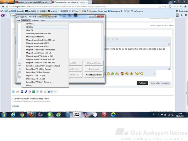

Anluco, en el apartado "Select ECU" le tienes que dar en la segunda opcion "VDO old", ya que el coche es del 97 no puedes hacerlo seleccionando lo que es Audi after 2000, aunque yo no se donde te sale a ti esta opcion, si es que tienes el Vagtacho 3.01, es el mismo que tengo yo y tengo estas opciones en lo que es la ECU :

Ahi lo intento pero no me lo coge.
