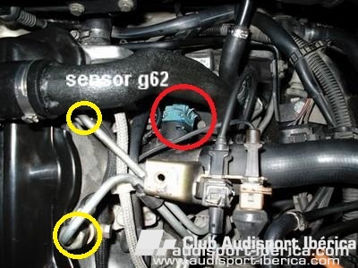

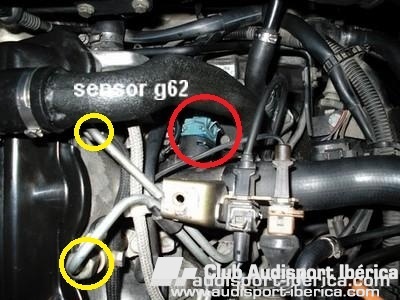

mikela4 Publicado 12 de Enero del 2013 Denunciar Publicado 12 de Enero del 2013 aprovechandome del hilo y de tu sabiduria mikela4 jeje..1.9 tdi de Octubre del 95 donde va justente el sensor g62? esta semana me voy a liar con el tema y asin adelantaba.Y otra cosa mas,al mirar el brico de cambio,no me kedo claro si el liquido desincrustante se mezcla con el liquido viejo ,o se vacia el viejo se le hecha el liquido y una vez vacio se echa el nuevo? El sensor va en una manguera que entra en le culata, digamos entre el 3º y el 4º injector. La foto es la que tienes en el brico. En amarillo los 2 injectores.En rojo el sensor. Hacia el habitaculo. El liquido desincrustante me imagino que no tendras 6 litros jeje... Lo mezclas con el refrigerante que tienes ahora, arrancas el motor hasta temp. de servicio (90º) dejas arrancado unos 10 min, lo vacias , cambias el sensor y despues le hechas el nuevo refrigerante. Pero si el refrigerante que tienes ahora es limpio, de color rosa, no hace falta que lo vacies o lo cambies. Simplemente sacas el sensor, pones el nuevo y yata! Vas a perder como mucho 100gr. de refrigerante. Gracias a todos por contestar tan rapido..mikela como s mira el canal 49? Tecla de recirculacion de aire+tecla flecha arriba. Luego, en la pantalla donde tienes normalmente la temperatura que le das tu, te saldra 1c.Con las teclas de abajo - y + buscas el canal 49c. Una vez seleccionado el canal, le das otra vez a la tecla de recirculacion para leer el valor del canal. Para volver, 2 veces la tecla de flecha arriba. Antes de empezar, deselecciona las teclas flecha arriba-abajo y rehilla central. O sea, el modulo en Auto. Todo esto, si lo buscas un poco, lo encuentras en el foro : http://www.audisport-iberica.com/foro/index.php?/topic/290289-nuevo-listado-codigos-canales-clima/page__hl__codigos%20clima Un saludo! Responder

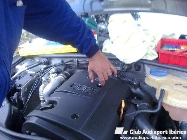

mikela4 Publicado 12 de Enero del 2013 Denunciar Publicado 12 de Enero del 2013 Gracias mikela4:),entiendo ke es mirando por los bajos del coche...no?por lo del liquido buf el ke llevo ahora es de color vrrde fosforito,y se puso hace 2 meses pero ya puestos le voy a meter el suyo propio. Eres un crack Mikela4 gracias !! Ponle el G12, lo que tienes es una kk... Y noooo !!!!! El sensor esta en la parte de arriba tio ! Quitas la tapa del motor (la que pone TDI ) y lo veras ! ASI se quita la tapa : Luego veras el sensor en el sitio indicado en la foto anterior que te puse. Oye, no quites la tapa de los balancines tambien jeje... Responder
g17ipsc Publicado 12 de Enero del 2013 Denunciar Publicado 12 de Enero del 2013 Gracias mikela4:),entiendo ke es mirando por los bajos del coche...no?por lo del liquido buf el ke llevo ahora es de color vrrde fosforito,y se puso hace 2 meses pero ya puestos le voy a meter el suyo propio. Eres un crack Mikela4 gracias !! Ponle el G12, lo que tienes es una kk... Y noooo !!!!! El sensor esta en la parte de arriba tio ! Quitas la tapa del motor (la que pone TDI ) y lo veras ! ASI se quita la tapa : Luego veras el sensor en el sitio indicado en la foto anterior que te puse. Oye, no quites la tapa de los balancines tambien jeje... Ok aprovechando que estoy en el curro y 12 horas son "molto longas" ya lo he localizado,donde tu decias,tapa de motor no tengo por lo que ha sido muy facil jajajajajajajlo de la tapa de los balancines ....no tengo ni idea que es ....pero ya indagare por ahi.... Otra vez muchas gracias. Responder
