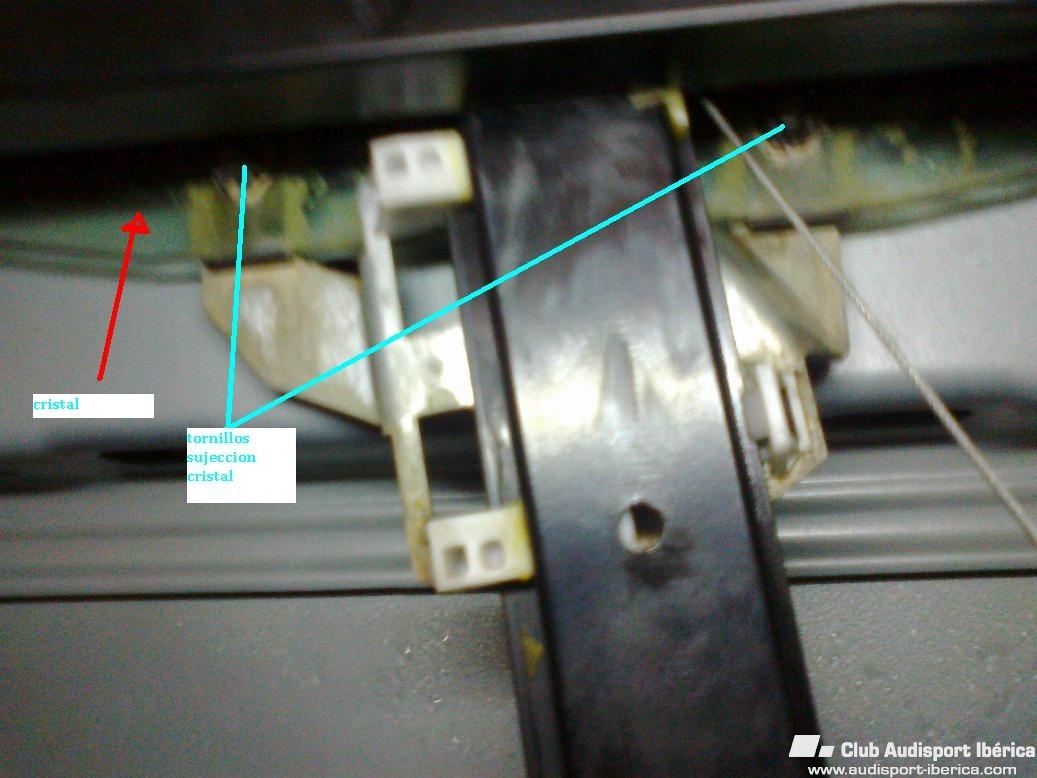

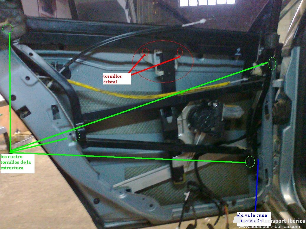

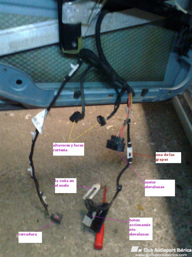

daytona Publicado 20 de Enero del 2013 Autor Denunciar Compartir Publicado 20 de Enero del 2013 (editado) He estado bastante rato, mi recomendacíones si te pones con ello, para que te sea mas liviano y no cometas mis fallos, Quitar guarnecido, los dos tornillitos que trae uno en la parte delantera de la puerta y otro en la trasera, metes un destornillador fino por debajo de la empuñadura y por el agujero que trae empujas hacia arriba ayudando desde arriba con otro destornillador plano para quitar la botonera del elevalunas, desconectas su conexion electrica, tiras del guarnecido hacia arriba pero sujetandolo, lo apoyas en algo y sueltas el cable de la manilla y las conexiones de altavoces y luces de cortesia, ya lo tienes fuera Ahora vamos con la estructura del elevalunas, primero tienes que soltar el cableado anclado a él, va con grapas tipo teton, se rompera alguna porque el plastico no esta ya muy flexible por los años, no pasa nada, bridas o cinta y queda perfecto, sueltas el teminal de la cerradura electrica, y el cable que va al seguro manual (muy similar al de la manilla) Ahora ya puedes sacar la estructura del elevalunas, lo que se ve en mi primer enlace, pero muy importante (que yo no hice) con un rotulador indeleble marca alrededor dela cabeza de los cuatro tornillos que lo sujetan para saber como lo tienes y poder dejarlo igual a la primera, si uno o dos llevan cuñas las marcas tambien en su contorno Cuando ya tienes fuera la estructura te pones con los dos tornillos que sujetan el cristal a la pieza de plastico que va por la carrilera, haz igual, marca con el rotulador alrededor de la cabeza de esos dos tornillo, para saber de que punto partes, en mi caso la ventanilla al subir se quedaba atras de la parte trasera, como si se torciera, si la ayudabas con la mano por atras iba bien, lo que hice fue aflojar los tornillos y empujar el cristal hacia el lado contrario del que arrastraba, hacia la parte delantera de la puerta, pero empuja de modo horizontal, no trates de forzarlo en diagonal, que no va, te lo digo por experiencia despues de una hora aprieta prueba y afloja, Para las pruebas te pones al lado de la puerta con la estructura y conectas el cable del motor del elevalunas y el interruptor del elevalunas y sujetas con la mano, no tienes falta de colocar la estructura en la puerta hasta estar seguro de que va bien Cuando ya te va bien montas estructura sujetas cableado y montas guarnecido, lo del spray de silicona que no daña plasticos, a mi me fue muy bien para lubricar todo incluidas las guias del cristal Editado 20 de Enero del 2013 por daytona Responder Enlace al comentario Compartir en otros sitios web More sharing options...

myploira Publicado 23 de Enero del 2013 Denunciar Compartir Publicado 23 de Enero del 2013 estas son las fotos del forero Daytona Responder Enlace al comentario Compartir en otros sitios web More sharing options...
myploira Publicado 23 de Enero del 2013 Denunciar Compartir Publicado 23 de Enero del 2013 otra Responder Enlace al comentario Compartir en otros sitios web More sharing options...
myploira Publicado 23 de Enero del 2013 Denunciar Compartir Publicado 23 de Enero del 2013 la ultima Responder Enlace al comentario Compartir en otros sitios web More sharing options...
