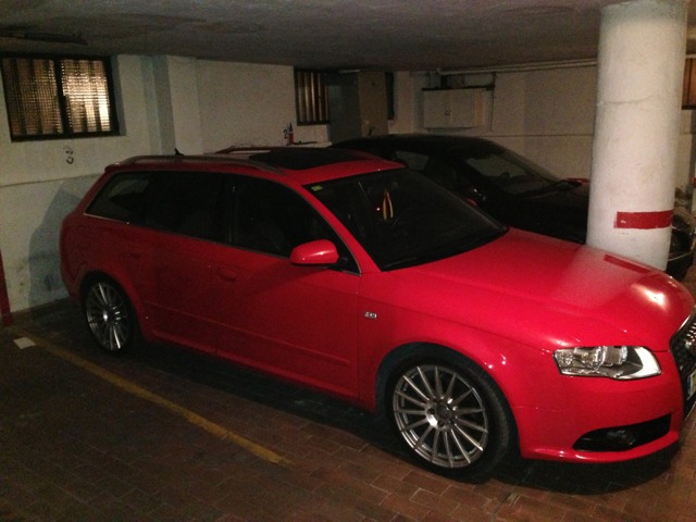

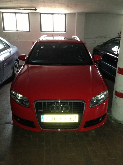

Sayro84 Publicado 13 de Enero del 2013 Autor Denunciar Publicado 13 de Enero del 2013 Aver si me acuerdo de subir fotos, alla va. Mañana me acerco con la luz a lo que es la aleta, estas ya las tenia Responder
Jaume1.8T Publicado 13 de Enero del 2013 Denunciar Publicado 13 de Enero del 2013 Aver si me acuerdo de subir fotos, alla va. Mañana me acerco con la luz a lo que es la aleta, estas ya las tenia Con esas llantas y esa altura llevas la suspensión normal, ahora que sea dura no lo se yo la llevo normal en el mio y parece una barca. Responder
Sayro84 Publicado 13 de Enero del 2013 Autor Denunciar Publicado 13 de Enero del 2013 Y esta es la trasera mas de cerca. Claro yo estaba en que llevaba la de serie, pero no me explico que no amortigüe nada, es muy extraño. Ademas mi mujer sin yo decirle ni mu, y ella con menos idea que yo me dice un dia que iba atras con el peque, jod** aqui se va peor que en el fiat.. Me estoy dejando la espalda no se que.... Y esque es verdad.. Es un tanto extraño. Eso si en autovia no tengo pegas, siempre que este en buen estado el asfalto Responder
