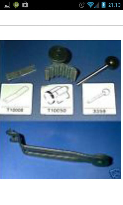

chaves43 Publicado 13 de Enero del 2013 Autor Denunciar Publicado 13 de Enero del 2013 Con esto sera que me vale? Es que no encontro nada específico para motor 1.8t BEX Que alguien opine Enviado desde mi GT-I9100 usando Tapatalk 2 Responder
Tolo Publicado 14 de Enero del 2013 Denunciar Publicado 14 de Enero del 2013 Este kit es de diesel, yo creo que con la llave de pivotes te apañas. Repasaré el elsawin para ver como se bloquea (si procede) el cigueñal... Responder

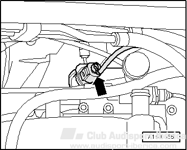

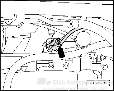

chaves43 Publicado 23 de Enero del 2013 Autor Denunciar Publicado 23 de Enero del 2013 Buenas noches tolo. Una vez mas te voy a dar la lata. Jejeje me podrias pasar la localización del sensor de temperatura del motor de mi coche? 1.8t código motor BEX Gracias Enviado desde mi GT-I9100 usando Tapatalk 2 Responder
Tolo Publicado 23 de Enero del 2013 Denunciar Publicado 23 de Enero del 2013 Tiene que ser esto, en la parte de atrás de la culata. Saludos. Responder
