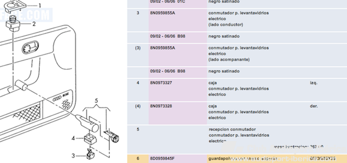

jLlagas Publicado 15 de Enero del 2013 Denunciar Publicado 15 de Enero del 2013 No se lo que puede salir la pieza. A ver si alguien te lo puede mirar en el ETKA... Aqui puedes ver como cambiarlo: http://audittco.blogspot.com.es/2012/11/brico-desmontar-asideros-de-puertas.html Responder
Walkerius Publicado 19 de Enero del 2013 Denunciar Publicado 19 de Enero del 2013 (editado) Mira ésto http://www.recambioverde.es/Piezas.aspx?cod=060076&codart=007081 Editado 19 de Enero del 2013 por Walkerius Responder
