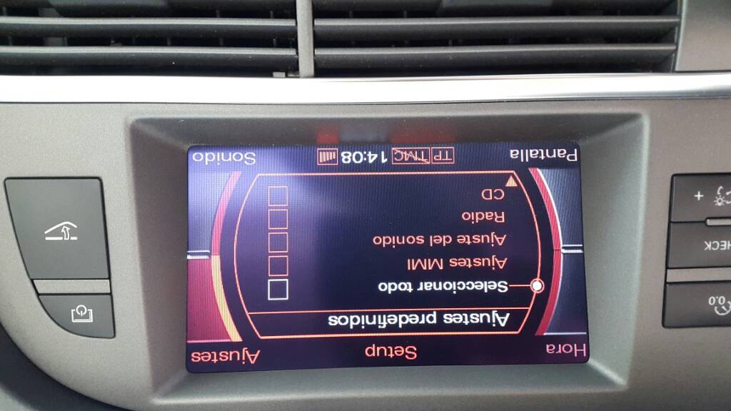

vanquishrav Publicado 17 de Julio del 2016 Denunciar Publicado 17 de Julio del 2016 Es en cuadro de instrumentos. Sale poner a cero ordenador 1 o 2 etc Enviado desde mi GT-I9505 mediante Tapatalk Ok. Ya lo he visto. Gracias por todo. Desde la version 0500 que tenía a esta ha cambiado bastante, sobre todo el orden. Mirando un poco me he encontrado con esto. Desde car entrando en setup En ajustes predefinidos Y aqui la famosa versión Enviado desde mi SM-G850F mediante Tapatalk Responder

TwinSpark Publicado 2 de Diciembre del 2016 Denunciar Publicado 2 de Diciembre del 2016 Si alguien necesita ayuda, yo acabo de comprarlo todos los cds originales para actualizar, yo tenia la 0500. Hola ChristianD3, me puedes aclarar eso del orden? Mi coche lleva bluetooth. Gracias! Un saludo. TwinSpark Responder
ChristianD3 Publicado 3 de Diciembre del 2016 Denunciar Publicado 3 de Diciembre del 2016 Yo llevo motorola y meti 1 2 3 solo, pero el 2 no hizo nada, 0 actualización Responder
TwinSpark Publicado 5 de Diciembre del 2016 Denunciar Publicado 5 de Diciembre del 2016 Yo llevo motorola y meti 1 2 3 solo, pero el 2 no hizo nada, 0 actualización Lo hice ayer y paso exactamente lo mismo. El CD2 me decía que no tenía nada seleccionado. Después del CD3 lo volví a intentar y lo mismo... Una pena, esperaba que mejorara el bluetooth porque no me lee la agenda del móvil... Un saludo, TwinSpark Responder
multi2.8 Publicado 5 de Diciembre del 2016 Denunciar Publicado 5 de Diciembre del 2016 Eso de la agenda se soluciona desde el mmi. Pulsas tel luego setup y miras que agenda lee sim o teléfono. Seleccionas donde tienes los telefonos y listo. Enviado desde mi GT-I9505 mediante Tapatalk Responder
