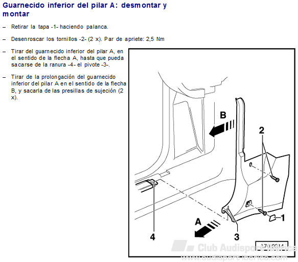

OMER Publicado 14 de Enero del 2013 Denunciar Publicado 14 de Enero del 2013 Muy buenas a todos. Necesito conocer la ubicacion de la centralita de la caja de cambios para comprobarla. Dado que he cambiado y reparado todo lo mecanicamente posible y sigue dando golpes, me voy a ver si la centralita está bien ya que no tengo otra solución... Ya llevo 2 años siguiendo con este tema. Por cierto, si alguien tiene problemas con el cuerpo de valvulas que me lo diga que ya soy todo un experto jajajaja!. ¿alguien me lo puede decir?. Gracias. Responder
jafv Publicado 14 de Enero del 2013 Denunciar Publicado 14 de Enero del 2013 La centralita está bajo los pies del acompañante: – Desmontar el revestimiento del montante A inferior y el listón de acceso de la puerta en la zona de la puerta delantera derecha – Soltar la moqueta del suelo en la zona de la puerta delantera derecha del umbral interior y levantarla unos 20 cm. Responder
OMER Publicado 14 de Enero del 2013 Autor Denunciar Publicado 14 de Enero del 2013 Muchas gracias Jafv. ¿Cual es el montante?. ¿Es una moldura que va a presión o tiene tornillos? Responder
jafv Publicado 15 de Enero del 2013 Denunciar Publicado 15 de Enero del 2013 Es el plastico que está a la derecha de lo los pies del acompañante. Responder
