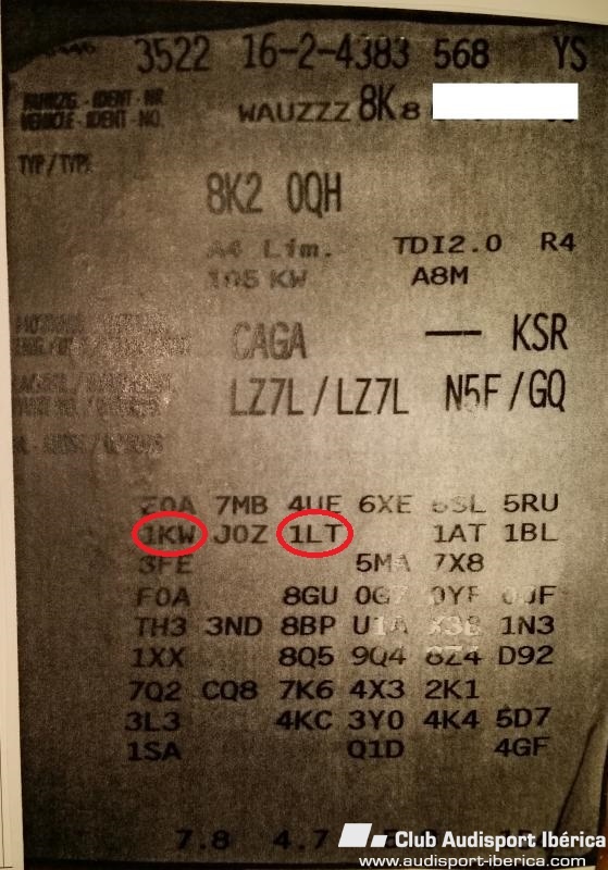

Tonimix Publicado 30 de Septiembre del 2014 Denunciar Publicado 30 de Septiembre del 2014 Rescato este hilo... ¿Cual es la codificación de mis pinzas de freno? ¿Qué pastillas me sirven? Veo por en medio de todos los códigos "1KW" pero no se si se corresponde a las pinzas.... Responder
Angelgc.correo Publicado 30 de Septiembre del 2014 Denunciar Publicado 30 de Septiembre del 2014 Creo que si, y de las de atras 1lt, usa el buscador de oscaro y ves los diferentes codigos "pr" que hay y asi te orientas contrastandolos con lis tuyos Responder
vwgolf Publicado 30 de Septiembre del 2014 Denunciar Publicado 30 de Septiembre del 2014 Rescato este hilo... ¿Cual es la codificación de mis pinzas de freno? ¿Qué pastillas me sirven? Veo por en medio de todos los códigos "1KW" pero no se si se corresponde a las pinzas.... Buenas noches Tonimix, te respondo aquí por partes a tus dudas en base a tu pegatina de datos y a los códigos PR que tienes poniendo las referencias en ATE que son recambio original en nuestros A4 B8: Pastillas delanteras ATE 13.0460-7256.2 para código PR-1LT. Discos delanteros ATE 24.0125-0184.1 para código PR-1LT. Pastillas traseras ATE 13.0460-2747.2 para código PR-1KW. Discos traseros ATE 24.0112-0178.1 para código PR-1KW. Te recomiendo que montes ATE, son recambios de calidad OEM para nuestros A4 B8. Saludos. Responder
