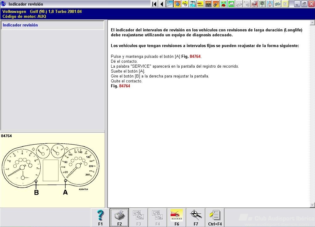

Buenas, últimamente y durante unos segundos, al arrancar me sale un aviso de Service Oel.
Es aceite u otra cosa?
Si es aceite no me preocupa porque se lo cambie hará unos 3000kms junto con el filtro de aceite, de aire y de particulas.
Un saludo.
Publicado (editado)
:thumbsup: Hola a ver si te sirve esto, saludos. En algunos modelos como el mio hay que tirar del pitorro del reloj en vez de girarlo.
