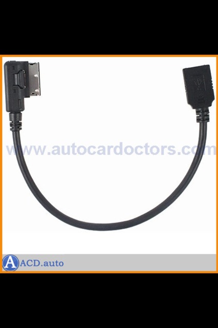

Dr. West Publicado 14 de Febrero del 2013 Autor Denunciar Publicado 14 de Febrero del 2013 Este es el cable que utilizo para el USB en el AMI... ... Responder
Dr. West Publicado 22 de Febrero del 2013 Autor Denunciar Publicado 22 de Febrero del 2013 Bueno finalmente he dado con el problema... el cable no vale ya que por lo visto no es original, :ranting2: Responder
herodes Publicado 22 de Febrero del 2013 Denunciar Publicado 22 de Febrero del 2013 Pues el original es bastante caro, si no recuerdo mal. Responder
