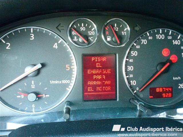

O sea, codifico el cuadro para luces diurnas y se me activa esto :lmfao: Es decir, le puse la cifra que representa que el coche esta en Canada, y se me activa el "gong"... Aparte, si antes no ponia nada, ahora cuando pongo contacto, en el fis me pone "Pisar el embraque para arrancar el motor". En castellano !!!!! Y el coding del motor es el 00002...

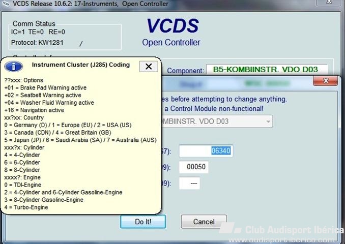

Pues, lo hice ASI :
1 : Abrimos el Vagcom. Es que si no lo abrimos, no va ! B)
2.Select module : Instruments.
3.Coding.
En el coding nos aparecera esta pantalla :
Veremos que en la pantalla, tenemos una ventana con varias cosas para modificar el valor del campo marcado. En mi caso, estaba en 06140 lo que nos dice que el digito nr.3 pertenece a los ajustes de Europa, segun la tabla de valores. Pues yo le puse el 3 (que le corresponde a Canada) luego "Do it!" y ya esta !
Deciros que al principio, hace tiempo, tenia el valor del campo marcado en 04140.Le añadi 2 unidades al segundo digito, lo que me hizo activar el aviso de cinturon de seguridad.Por esto tengo 06 en vez de 04 al principio.

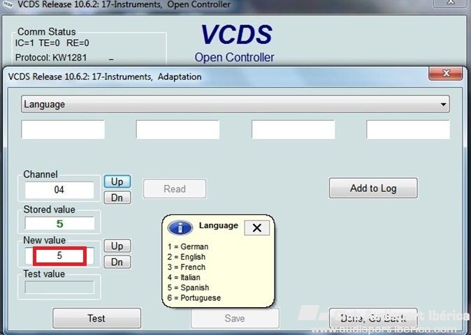

Luego, os aparecera en el FIS una cosa rara, del idioma mas feo del mundo : aleman ! Para corregir este error (no se como se le ocurrio al fabricante poner aquello en aleman :gun2: ! :D En fin...) hay que volver a la pantalla anterior, modulo instruments. Click en Adaptation y os encotrareís con esta pantalla :
Entonces, en el campo marcado en rojo, da igual lo que tengais alli, vosotros teneis que poner el "5" como new value (nuevo valor), luego "TEST" --> SAVE y yata !

Se me olvido una cosa (tampoco tenia espacio pa' la foto!) : el FIS cuando pongo el contacto :
:az:
Pero te arranca o tienes que pisar el embrague? tienes tempomat? tendrá algo que ver con eso fijo.
