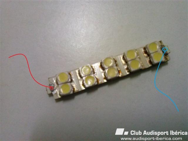

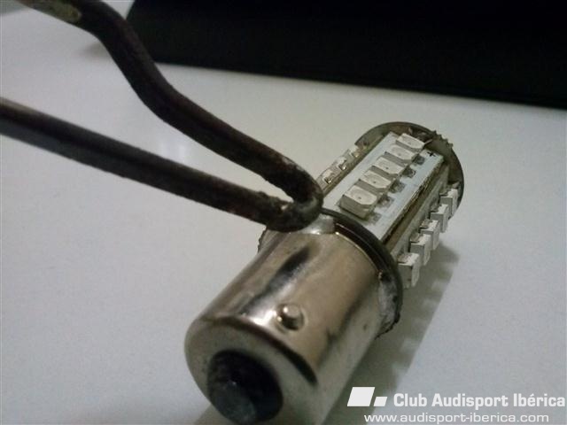

Asi que a desarmar las plaquitas con led's ! Con un soldador de estaño se desoldan los 3 (o mas, segun la bombilla) puntos de estaño de alrededor del medio de la bombilla :
Editado por mikela4

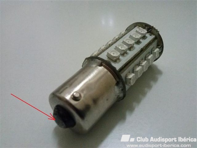

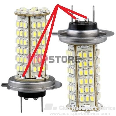

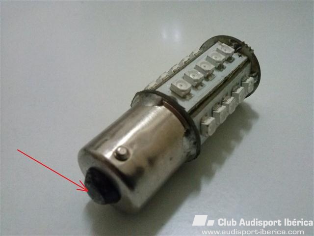

Tambien se tiene que desoldar, de hecho quitar el estaño del culo de la bombilla, (a la vez con los puntos del medio, de la foto anterior) porque alli va alojado por dentro el hilo de alimentacion positivo de los led's :
Os recomiendo una bombilla de estas :
Ya que tiene mas led's, por lo tanto mas luz. Es una H7 de este portal web : http://www.1topstore.com/shopping_cart.php?PHPSESSID=lq4ksuhhrld7uuu92fs6uoefq2
Yo creo que vale la pena comprar de aqui...

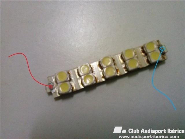

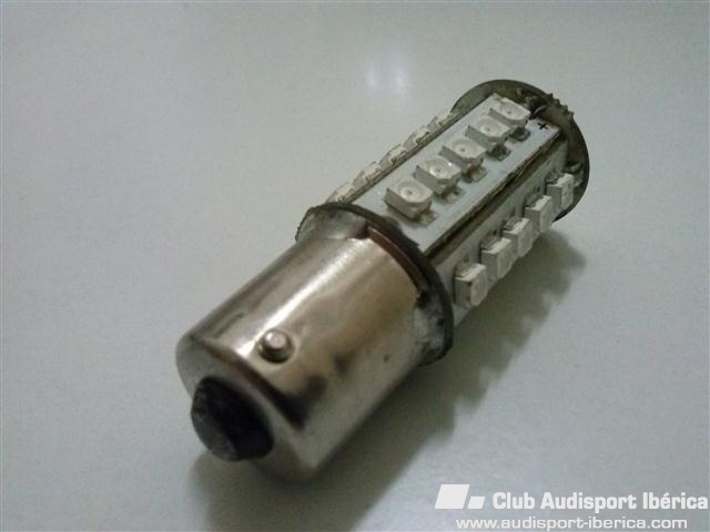

Pues, una vez desoldado los puntos, nos quedaran una plaquitas con led's de esta forma :
Claro esta, yo tengo esta de la bombilla que desarmé en su dia, pero es de cajon que vaís a tener las plaquitas segun la bombilla que vaís a desarmar...
Como se puede ver en las bombillas que puse mas arriba, algunas llevan marcados los polos positivo y negativo, por lo tanto no teneís que buscar mucho a la hora de conectarlos.

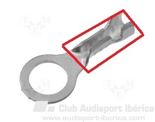

Entonces, una vez que tenaís las plaquitas, se les solda unos cables en cada punta y se colocan donde os den las ganas, yo precisamente las use para las luces de interior. La manera de colocar las plaquitas, depende de lo inventivo que sea cada uno. Yo les he soldado en cada punta unos conectores faston como el de la foto, cortando la parte marcada en rojo para poder soldarlo :
Luego puse unos tornillos de 3mm diam. y los he fijado en la carcasa de la lampara del techo. Las conexiones las hice a traves de los cables soldados :

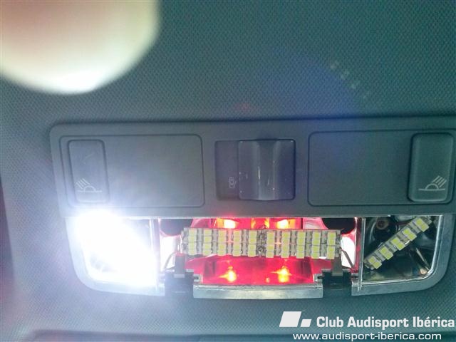

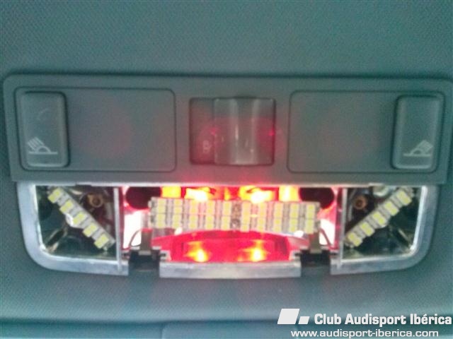

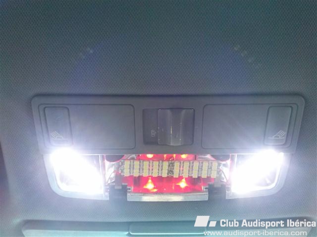

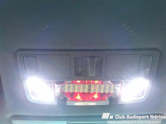

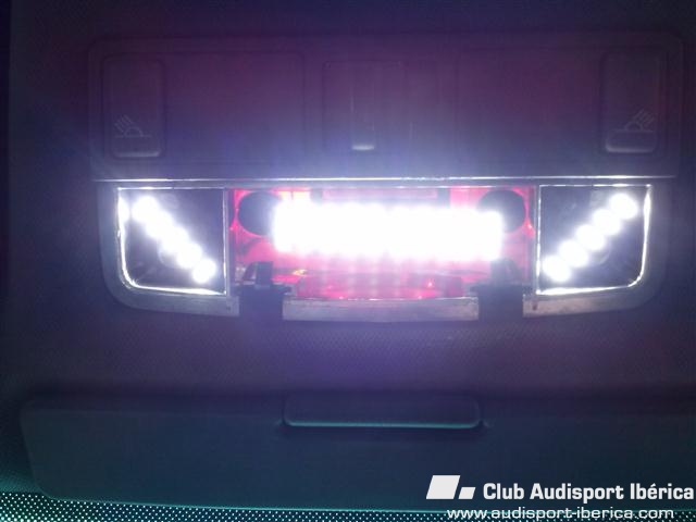

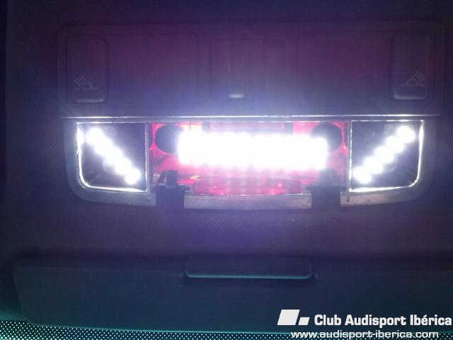

Bueno, tampoco es que queda mucho por explicar. No pretendo que sea un brico, pero a lo mejor alguno se aprovecha de esto y se atreve a hacer algo parecido. Decir que ya que tenia demontada la lampara del techo, he aprovechado y le puse un par de led's rojos que estan todo el rato encendidos. Es la luz roja que se ve detras de las placas con led's blancos. Estos led's rojos no dan tanta luz como se ve en las fotos.
El resultado, os lo puedo asegurar, es que tengo mucha, pero mucha mas luz de la que hubiese tenido si le pusiera bombillas feston !
Apagadas :
Enlace al comentario
Compartir en otros sitios web
Las tres sin el cristal :

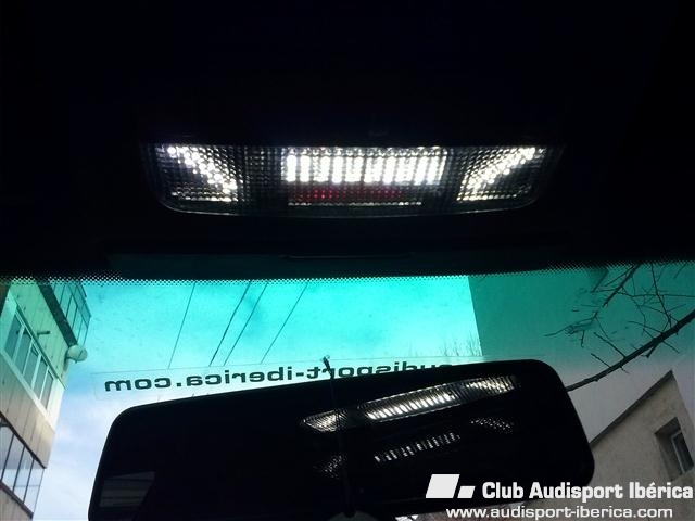

Con el cristal puesto, de dia y desde otro angulo :
Ya sabeís que la camara no puede pillar el efecto verdadero, incluso en las fotos anteriores esta exagerado. Pero si alguno se pone con ello algun dia, me dara la razon ! Aparte del ahorro que supone, las bombillas feston de led se que no tiene mucha duracion de vida. Pues yo llevo mas de un año con estas luces, y hasta ahora cojonudo ! Tambien las llevo en las luces traseras de la matricula.
