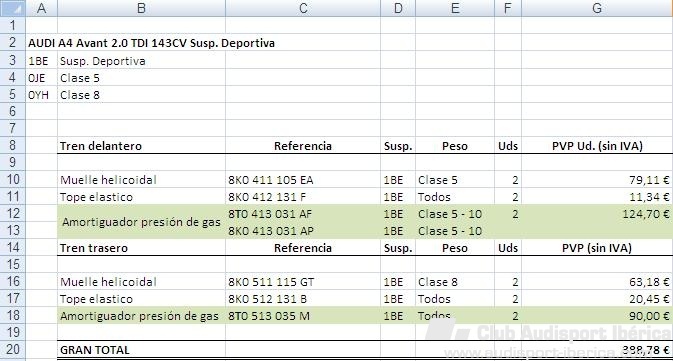

tonisalsa Publicado 21 de Enero del 2013 Denunciar Compartir Publicado 21 de Enero del 2013 Hola Super, yo tengo un avant tdi 143 cv, me podrias pasar las referencias de la suspension deportiva ,amortiguadores y muelles ? me gustaria pedir presupuesto para los muelles solo por ahora yo creo que deben ser los mismos que los que tu pusiste gracias ! Responder Enlace al comentario Compartir en otros sitios web More sharing options...
Super-Raton Publicado 21 de Enero del 2013 Denunciar Compartir Publicado 21 de Enero del 2013 Hola Super, yo tengo un avant tdi 143 cv, me podrias pasar las referencias de la suspension deportiva ,amortiguadores y muelles ? me gustaria pedir presupuesto para los muelles solo por ahora yo creo que deben ser los mismos que los que tu pusiste gracias ! Te las paso.. aunque a dia de hoy yo me plantearia los eibach como mejor opcion... considerando precio, resultado estético y comportamiento equilibrado... Saludos! Responder Enlace al comentario Compartir en otros sitios web More sharing options...
