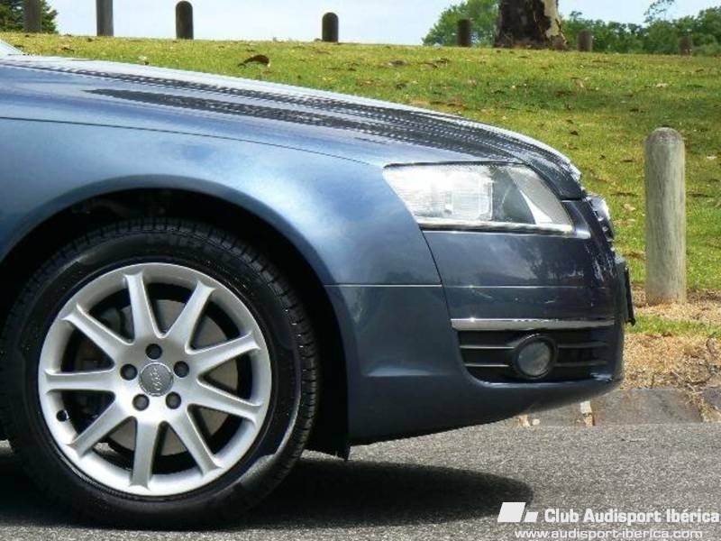

SetemaisteR Publicado 17 de Enero del 2013 Denunciar Publicado 17 de Enero del 2013 (editado) Yo tengo a la venta estas: http://www.audisport-iberica.com/foro/index.php?/topic/303955-vendo-llantas-ronal-17-et-45-con-gomas-bcn/#entry3815588 Si te interesan las gomas estan bastante bien les queda más de media vida! Todo se puede negociar Editado 17 de Enero del 2013 por SetemaisteR Responder
son120282 Publicado 17 de Enero del 2013 Denunciar Publicado 17 de Enero del 2013 La verdad que si buscas en 17" las de SetemaisteR son muy guapas y sinceramente no se nota que sean en 17", el aspecto visual es mayor. Responder
SetemaisteR Publicado 17 de Enero del 2013 Denunciar Publicado 17 de Enero del 2013 Aqui las ves en mi avant Responder
