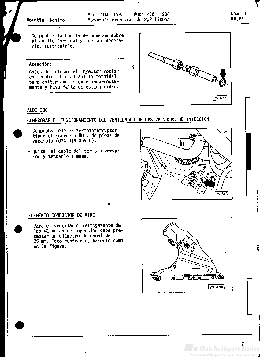

mora422 Publicado 17 de Enero del 2013 Denunciar Publicado 17 de Enero del 2013 de a poco ire subiendo espero que les sirva Responder
mora422 Publicado 17 de Enero del 2013 Autor Denunciar Publicado 17 de Enero del 2013 son 31 paginas de a poco los subo Responder
