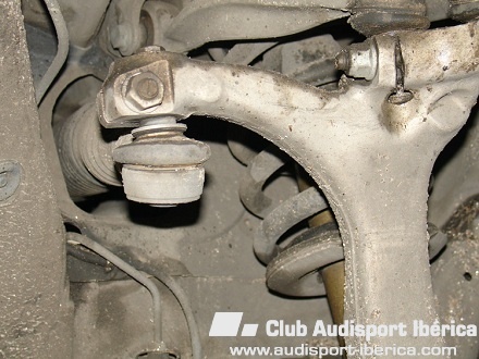

rafael11 Publicado 12 de Febrero del 2013 Autor Denunciar Publicado 12 de Febrero del 2013 (editado) El coche lleva en el taller desde el lunes 4. Me han desmontado todo el eje delantero. Me han enseñado que los silentblocks estan un poco rajados y las dos rotulas de la suspension o brazos de suspension puedes girarlos con las manos sin ofrecer resistencia estan flojisimos asi que mañana me dan precio y me los van a cambiar. Tienen un problema y es que para soltar el tornillo que sujeta las rotulas de la suspension no hay manera de sacarlo ni el de un lado ni del otro, tendra algún truco para sacarlo alguien sabe? al parecer es un tornillo de seguridad. Es el de arriba a la dcha que esta en la foto pero este no es mi coche. Editado 12 de Febrero del 2013 por rafael11 Responder

Sardinero Publicado 13 de Febrero del 2013 Denunciar Publicado 13 de Febrero del 2013 El coche lleva en el taller desde el lunes 4. Me han desmontado todo el eje delantero. Me han enseñado que los silentblocks estan un poco rajados y las dos rotulas de la suspension o brazos de suspension puedes girarlos con las manos sin ofrecer resistencia estan flojisimos asi que mañana me dan precio y me los van a cambiar. Tienen un problema y es que para soltar el tornillo que sujeta las rotulas de la suspension no hay manera de sacarlo ni el de un lado ni del otro, tendra algún truco para sacarlo alguien sabe? al parecer es un tornillo de seguridad. Es el de arriba a la dcha que esta en la foto pero este no es mi coche. ¿Pero no decías que lo ibas a llevar al concesionario? Si no saben sacar una tuerca que "tiene truco", deduzco que es un taller independiente, salvo que sea concesionario oficial malo, malísimo, tanto que deberías denunciarlo a Audi. De todas formas, si no tienen la ciencia suficiente para sacar una tuerca ... ¿tu crées que van a tenerla para solucionar tu problema?. LO digo con la mejor intención ... Un saludo, Responder
