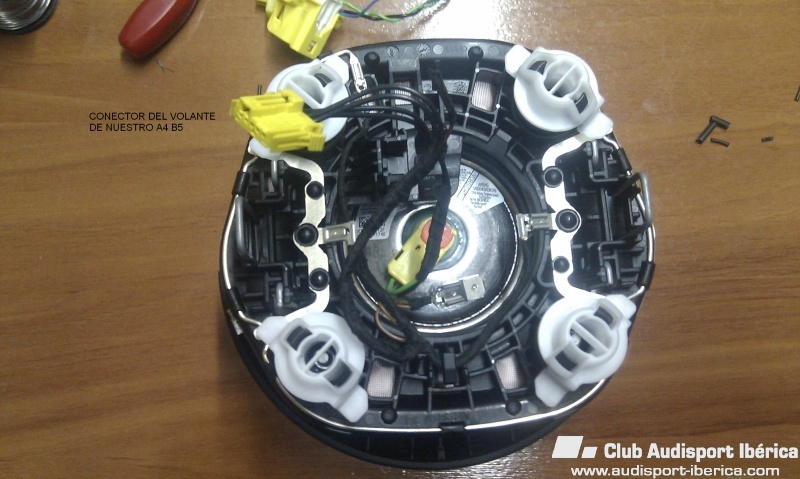

jesus20329 Publicado 19 de Enero del 2013 Autor Denunciar Publicado 19 de Enero del 2013 Pués ya están las conexiones realizadas, ahora toda encintar de nuevo, yo he utilizado la propia cinta de tela que llevaba ya que la deslie con cuidado, recolocamos en su sitio, y ya tenemos el modulo del volante moderno con el conector de nuestro b5, listo para montarlo y disfrutarlo. Responder

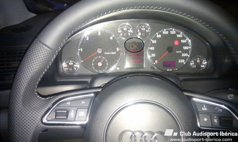

jesus20329 Publicado 19 de Enero del 2013 Autor Denunciar Publicado 19 de Enero del 2013 Ahora vamos a montar todo el conjunto, prodemos a la inversa, colocamos el volante, sujetamos con la tuerca, luego conectamos el modulo del volante y presionamos hasta oir los dod click, ya que no lleva tornillos, conectamos el negativo de la batería, le damos al contacto y vemos que el fis no dice que todo está OK Responder

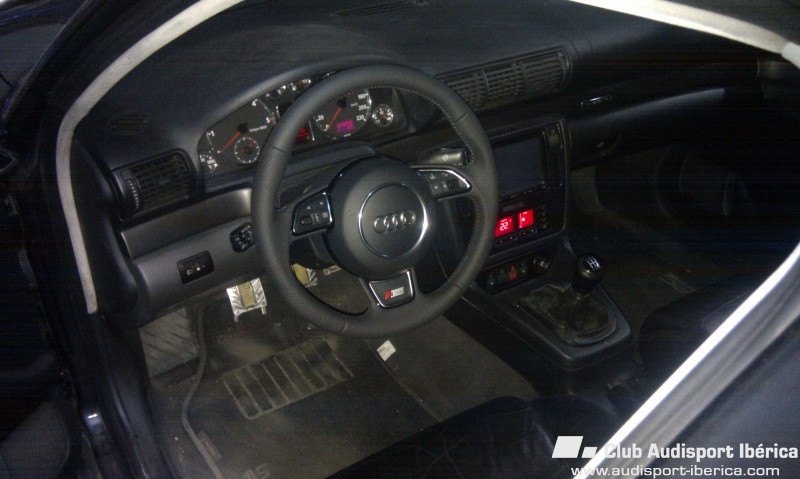

jesus20329 Publicado 19 de Enero del 2013 Autor Denunciar Publicado 19 de Enero del 2013 Y ya para finalizar una panoramica desde el exterior, espero que os guste y que os de más posibilidades si decidis cambiar vuestro viejo volante. Responder
